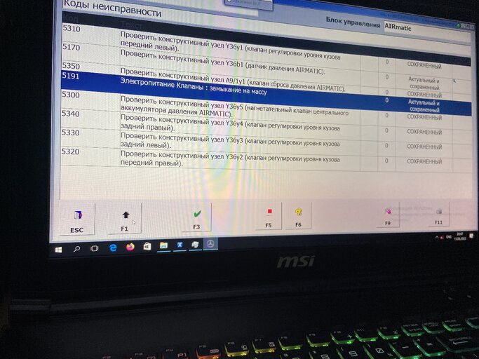

Начали прозванивать всю косу….коротыше где-то есть а где конкретно не понятно,

Блок сухой, от блока airmatic до блока клапанов провода согласно схеме прозвонили - все отлично, блок выходит на связь, видит все датчики давления, датчики высоты кузова и тд….но висит ошибка ЭЛЕКТРОПИТАНИЕ КЛАПАНЫ: замыкание на массу (5191). Что за клапаны имеет ввиду СТАР???? подкидывали заведомо рабочие блоки клапанов и airmatic. Компрессор, если принудительно замкнуть реле, то работает. Передний и задний блоки САМ сухие без признаков присутствия воды…..

вот фрагмент схемы - у блока ДВА питания. 5а - 15 клемма, она ДЛЯ ДИАГНОСТИКИ и работы блока, и 15А - для СИЛОВОЙ части, в которой как раз клапана находятся.
вот этот предохранитель 99% и сгорел, что даёт блоку думать, что питание клапанов - замыкание на массу = 0В.
