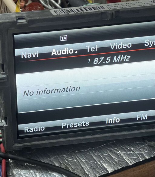

Был NTG4.5 без жесткого диска, поставил от другого NTG 4.5, прошил файл с конфигом 1729022905-001 и диском 1668274600, нормально прошилась, а файл лингватроник не хочет кушать, пробовал 1729028503-001, не получается, пишет Error info of Main(00001203) Parser error - flashware not found.
Также во второй строке пишет мусор, не показывает версию.

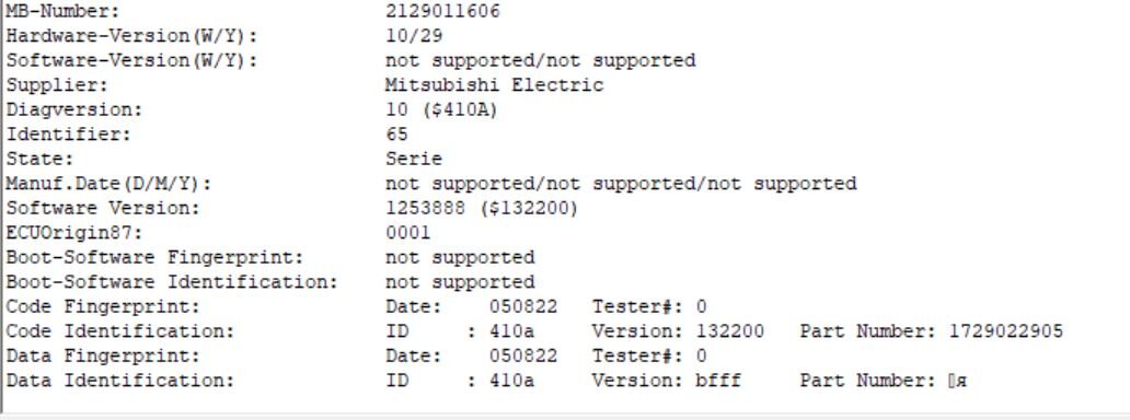

вам-же говорят - дайте всю информацию. информации - НОЛЬ.
номера с этикетки давайте.... номер запчасти!!!

A2129005814 - команд без навигации, лингватроника не должно быть.
что, в принципе вы сами видите из таблицы софтов.
код 528 COMAND WITHOUT NAVIGATION

уже работает, пишет NAVI, только версии не совпадают, пока думаю как сделать.
называйте тему нормально - переделка 4.5 без навигации в модель с навигацией
