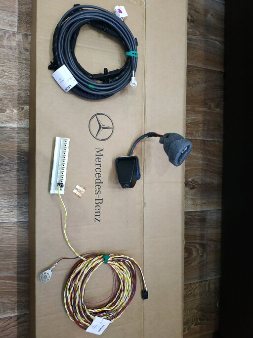

WDD2120341B241498; w212 2015 года с аудио 20. Был проведен retrofit камеры заднего вида. Был установлен оригинал комплект с номером A2129053607.
Установку произвел по документу из Wis AN54.65-P-0030-03EWB.
После кодировки всё заработало.
Но не нашел как включить парковочные линии! Можно ли это осуществить на данном комплекте.

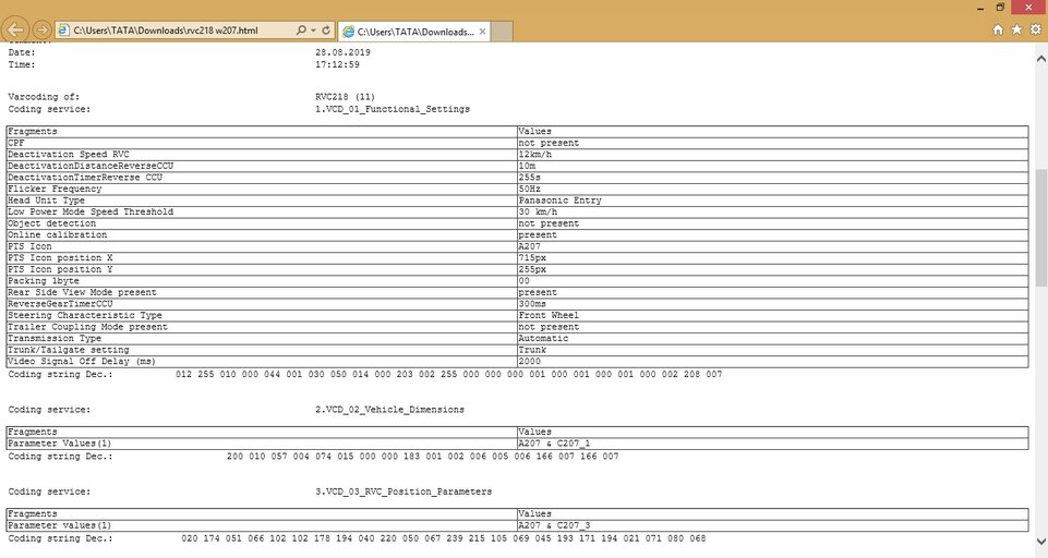

наиболее простой способ это добавить коды 531 и 218 в датакарту авто и сделать SCN
если вам надо обязательно сделать все самому без онлайна - то надо дернуть ВСЕ кодировки камеры из аналогичного авто
самому поменять кодировки будет сложно ибо там есть контрольная сумма в кодировках
вот с похожего авто
проверяйте
SCN возможности провести нет. В HU по моему шесть или семь пунктов по камере, в них никаких упоминаний о линиях не уловил, если есть кодировки с подобного авто буду признателен. А контролька в строке прописана?
Vladimir.CDI я добавил в HU присутствие камеры заднего вида, другие пункты не трогал. Я искал похожее созвучно Lines. Но не нашел, я понимаю что там могут быть использованы сокращения.
Ещё раз : линии рисует камера. После кодировки камеры. Набор = все кодировки камеры должны биться и соответствовать.
Ещё раз : линии рисует камера, кодировки линий - в камере. В радио только наличие камеры и шторки.

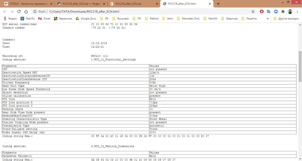

В моем случае затык произошёл в кодировании. Представленная выше кодировка чуть отличается, и отличия я нашёл в двух последних пунктах(10 и 11), выставляя их получаю смещенное изображение. Выбираю данный параметр и картинка во весь дисплей.
IQ_Set_1_30fps_3
этот вариант испинал вдоль и поперек, не смог подружить. Менял по разному, пункты переписывал.
Завтра попробую этот вариант скрестить с вариантом Vladimir.CDI может что и выйдет.
P.S. Я прекрасно понимаю, что онлайн рулит. Но тут уже спортивный интерес.
когда кодировка не правильная - нет никакой обработки картинки, компенсации искажения. показывает - рыбий глаз.
что у тебя не получается - не понятно по скринам. совсем не понятно - какие две строчки? почему ты одну пишешь?
