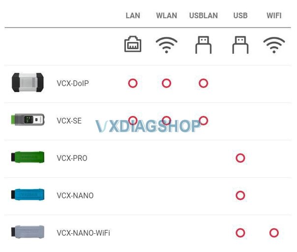

понял-принял=) не совсем понятен вопрос... для мб надо брать тот, что для мб с doip, там же всё написано!
а что же тогда?Но для онлайн лучше его не брать тк при обновлении софта будут проблемы
