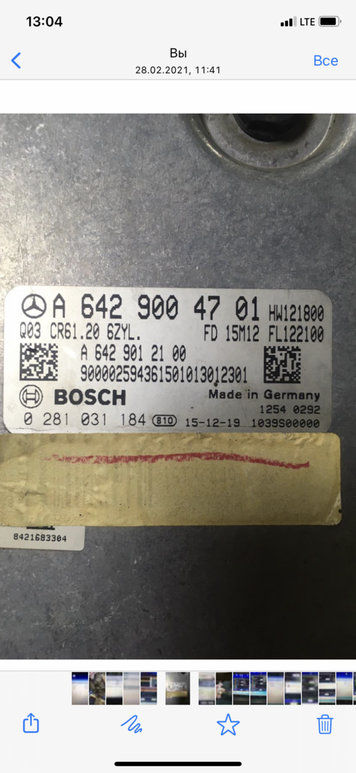

GLS w166. WDC1668241A732321. Машина приехала по проблеме падания в аварийный режим. Фиксируется ошибка P2080FA- Датчик температуры 1 « Система выпуска ОГ» когда авто движется по трассе на большой скорости с полностью нажатой педалью газа. Температура фиксируется тоже выше заданной. Через действительные значения датчик показывал температуру но авто было горячее и сравнить с уличной я не мог. Ошибка сохранённая повторялась 5 раз. Из разговора я понял что программно отключена SCR и ТЮН. Теперь я хочу откатить обратно, но человек не хочет восстанавливать SCR. Существует ли это авто без SCR? (Ездит с зимы с прошивкой появилось только сейчас.)

Да вы правы (не зальется) но не совсем.Только что посмотрел,результат---есть на такие машины Euro 1,Euro 4,Euro 6. Между собой совместимы China,Japan,EU,BIN-Американский и только Rusland -слово из прошивки не совместим.Значит зависет от машины

Меня легко проверить.Измените флэшированием cff от Euro 4 .Если блок EDC17CP57 останется в режиме програмирования значит машина купленна в Росии (в прошивке есть слово Rusland) не подходит .Легко родным cff флэшируем обратно ничего не будет(но под вашу ответственность).Просто это я делал.

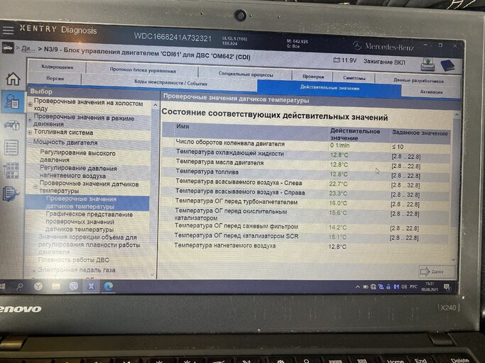

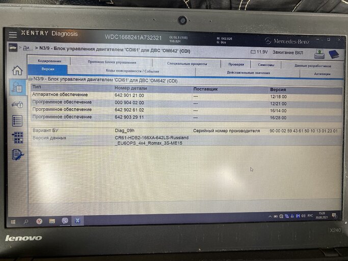

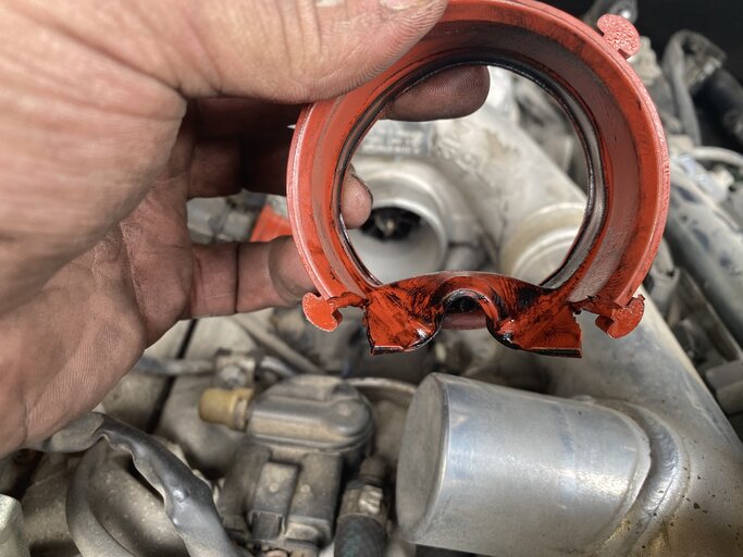

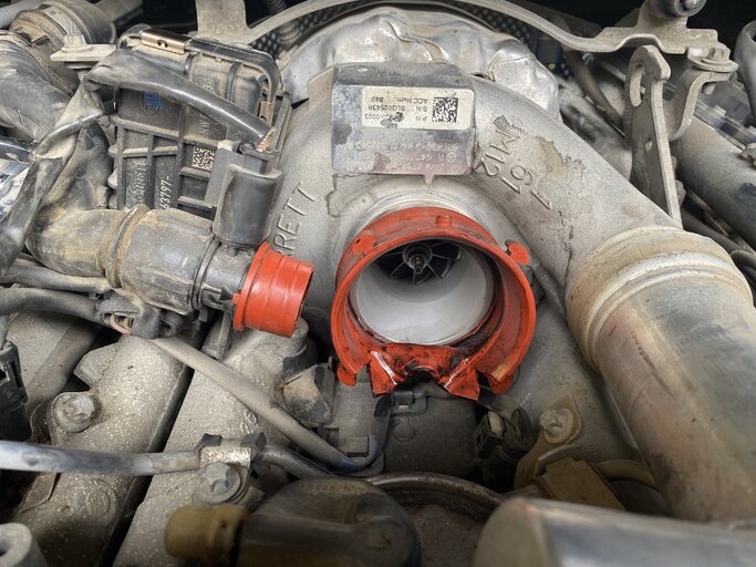

Сегодня добрался до авто. Первым делом посмотрел значения температур ( на фото) вроде все нечего. Полез дальше, снял расходомеры, турбина с виду чистая но на лопатках есть чернота, но подтеков масла нет. Резинка была вот в таком состоянии( на фото) расходомеры походу утрамбовывали ногой? . Заказали ждемс) Интеркулер не очень грязный. Блока SCR на авто нет, пустая фишка. Фото идентификаторы тоже прилагаю. PS турбину не вытирал. Показания при ошибках скинул в файле
