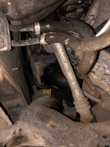

не я все подтеки пальцем в нос проверяю, не масло точно, сажа хз почему она влажная
Это просачивание масла, поверьте... Снимите дроссельную заслонки и подходящий к ней патрубок, отмойте всё и замените резиновое кольцо. Заодно внимательно осмотрите впускной коллектор в месте прилегания к ГБЦ.

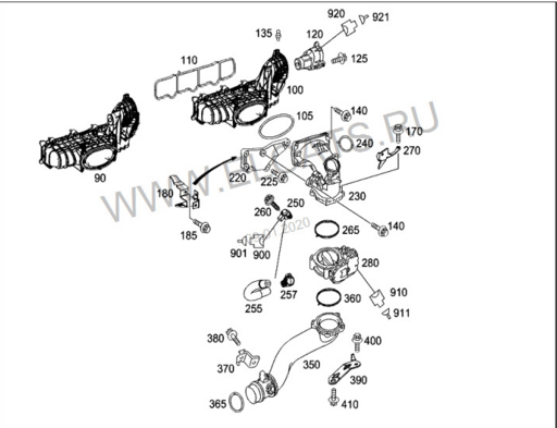

Вот нашел, ДЗ 280, прокладка 360, патрубок 350. Пишут о болячке glk, попадание масла и сажи в механизм управления дросселем через ось заслонки. Вот почему палец в саже был))
