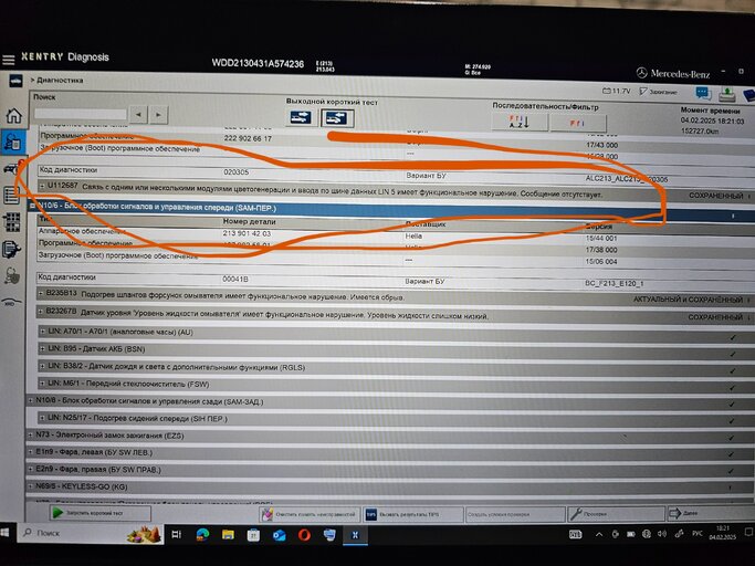

В подсветке Ambient пропал синий цвет на одном сегменте и в дефлекторах. Похрипывают динамики в передних дверях, даже когда команд не включён. Фишки дверей снимал, визуально чистые. Смазка контактным гелем не помогла. Вишенкой на торте стали отказы сразу всех датчиков парковки после моек. Нужен совет, куда лезть. Ошибки в ксюхе только в блоке parkman213.

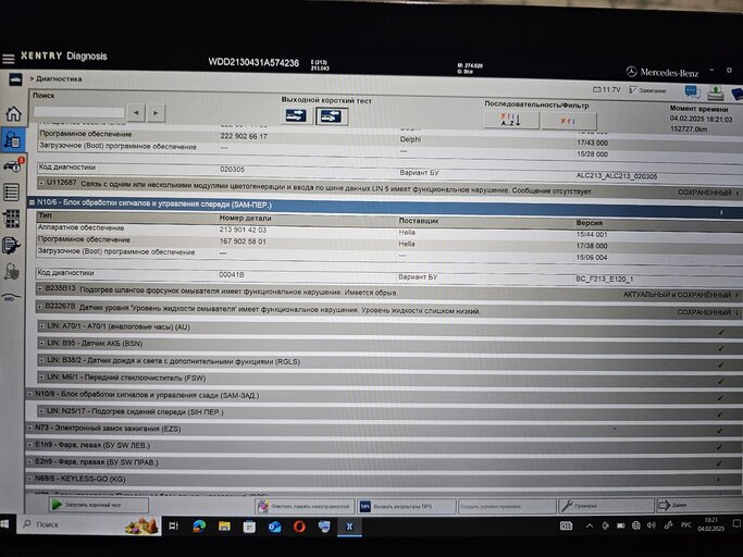

Тест в пдф, «ошибок нет», а потом появляются на фото? То есть эта ошибка ничего не значит или как?

И в актуальных значениях ALC есть возможность проверить какой диод отваливается от Lin.

добавлю про LIN и ALC
блоки ALC213 имеют очень косячный софт с 2017 по настоящее время) у меня на трех моих авто 213 и 167 где все 877 или 891 штатно с завода время от времени есть сохраненные ошибки ровно как на фото.
5 грядка - это подсветка в ногах пассажира, насколько я помню, она откладывается при проведении работ ТО - замене фильтра салона
