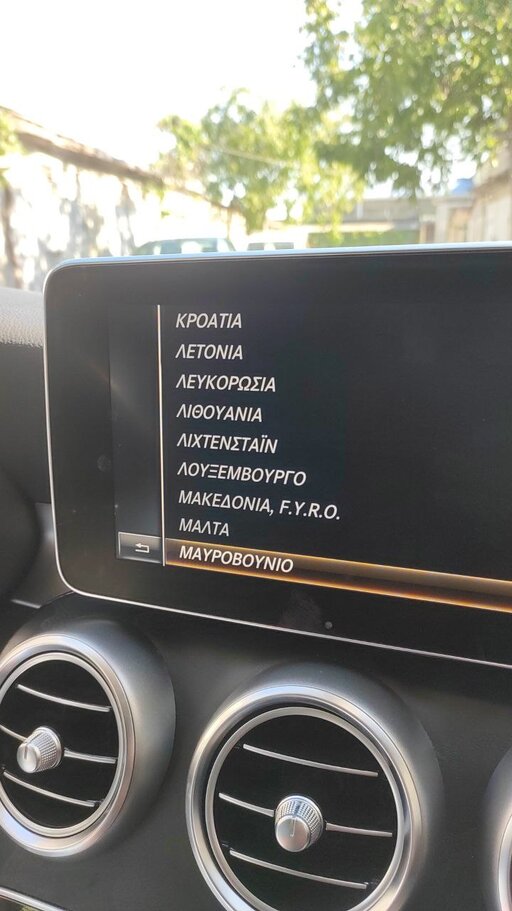

После дооснащения Comand NTG5 нет в навигации русского языка, выбор страны вообще не понятно на каком языке, в списке ввода русский тоже отсутствует, возможно кто то сталкивался, знает как решить?

я его сегодня весь день кодирую по разным моментам, такой ответ думаете мне поможет? Все что связано с языками я выставлял на Россиию никакого влияния на список языков в навигации это не имело, в замке список стран России нет, выбрано not listed, что это команд в звмке закодировал, в самом команде сегодня что только не пробовал менять

проблема в чём? микроскопический скрин и бестолковое фото ни о чём.
проблема в том что в навигации страны отображаются на непонятном языке, фото в самом первом сообщении, даже не английский, а среди языков для ввода нет русского, машину пока отпустил соответственно скрины не делаю а нахожу что есть по чатам

голова снята с корейской тачки
там европейский софт соответствующий модели, которую я указал. набор языков -

А по поводу набора языков может в этом загвоздка? может ее просто надо зашить тем что шло в российских дилерских тачках
прям сброс, прям предупреждает что личные данные будут утеряны, согласился, долго перезагружался команд и в навигации все по прежнему
может все же попробовать его обновить, подскажете софты новее?
