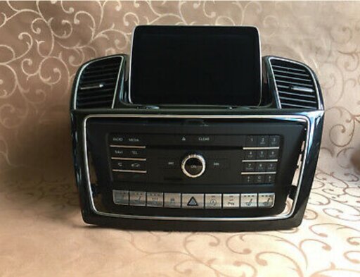

Добрый день. Появилась возможность по дешовке взять ntg 5 для ml 166. Что ещё так нужно будет менять кроме того что на фото.
WDC1660741A367747

Привет! Менять джойстик, камеру заднего хода (если имеется), устанавливать блок с USB разъемами. Если был не команд, то еще устанавливать антенну GPS.
Джоистик есть в комплекте просто на фото не попал.
У меня сейчас 360 камера стоит. Её тоже менять?
USB тоже есть в подлакотнике.
У тебя сейчас просто USB разъем, а нужен уже блок с разъемами. На счет камеры 360 пока не скажу (скорее всего менять).
Скинь в личку свой вин и серийный номер NTG5
Вин вижу ))
Камеры и блок для 360 другие, плюс провод от блока до команда другой.
Все что касается радио - все менять , и усилитель и провода камер и камеры и блок камер - затея хорошая, но без донора или кучи денег - очень дорогая.
Да наверно пока не буду. Очень уж ценик выходит бешеный.
Можно еще розетку от 4,5 поставить рядом тк на 5s1 там тупо 5в и лвдс двe пары rx tx ))) а вот на 5.0 нужен родной хаб тк там сд карта вместе с юсб
вам-же сказали - ВСЁ , ЧТО КАСАЕТСЯ радио - всё меняется! ваш 811 код тоже надо полностью брать от 5s1 системы!
Я ещё такой вопрос аудио усилители тоже менять надо?
Все что сидит на оптике снимаешь и на авито тв тюнер если есть медиа интерфейс , оптику кольцуешь та что к блокам шла ( остаться должен команд и усилитель ) лвдс от 4,7 на монитор нужно допиливать ?

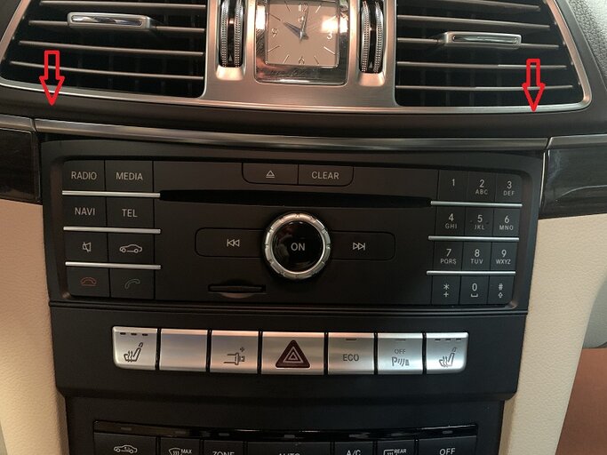

Основной блок:
взят от w246 - a 246 900 92 19
перепиновать согласно схемы pe82.60-p-2101-97eac (код 522)
старая схема pe82.60-p-2101-97eab (код 523)
панельку с кнопками по бокам подпилил, сверху над кнопками остались по краям две щели.
в данный момент в поиске панельки именно от 212/207

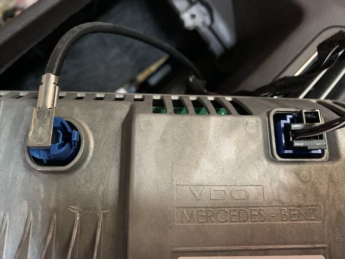

Монитор:
a 212 900 08 29 или a 212 900 79 28
для подключения можно использовать старый кабель монитора, только перевернуть его в штекере на 180 градусов.
штекер питания и CAN - подходит старый, немного подпилить
я перевернул со стороны монитора, установке не мешает, туго, но проходит.
Со стороны магнитолы подрезать лишние направляющие, чтоб штекер вставлялся.

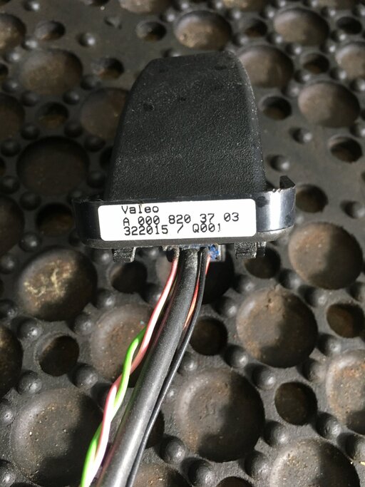

Камера:
взята в сборе с корпусом a 000 820 37 03, сама камера a 218 905 09 02
кабель от китайцев LVDS 6 метров. я заказал с прямыми штекерами (влезло, работает),
но надо один прямой, второй (к магнитоле) под 90 градусов. Даже для w207 оказался маловат по длинне,
в ногах пассажира пришлось пустить по диагонали вне кабельного короба
https://aliexpress.ru/item/4001046129024.html?spm=a2g39.orderlist.0.0.60864aa6LwCEob
питание камеры от заднего SAM, шину CAN-E2 тянул к ногам водителя.

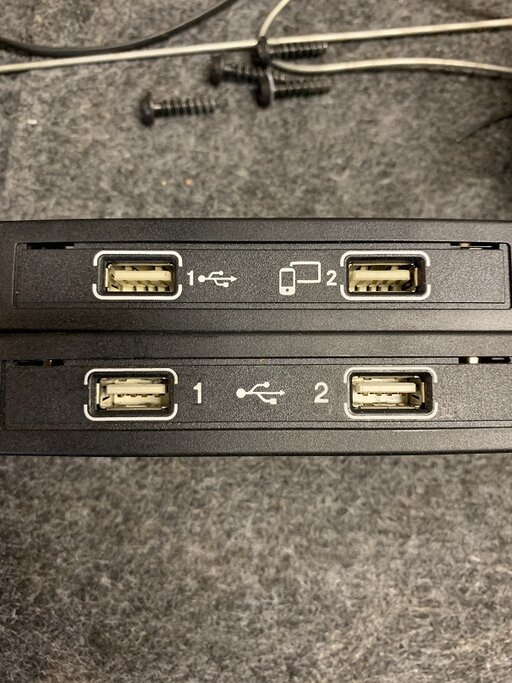

Разъём USB:
a 172 820 20 00 или a 172 820 28 26 - работают оба, разница в картинке
подключение - круглый кабель (родной USB) перевернуть на 180 градусов в штекере (я перевернул со стороны USB хаба)
питание согласно общей схемы магнитолы
установка: врезал в подлокотник в переднюю стенку, родной одинарный USB оставил не подключенным, т.к. нечем аккуратно заткнуть
штекеры подбирал из того, что было, ничего не покупал.
