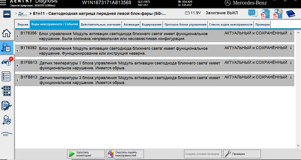

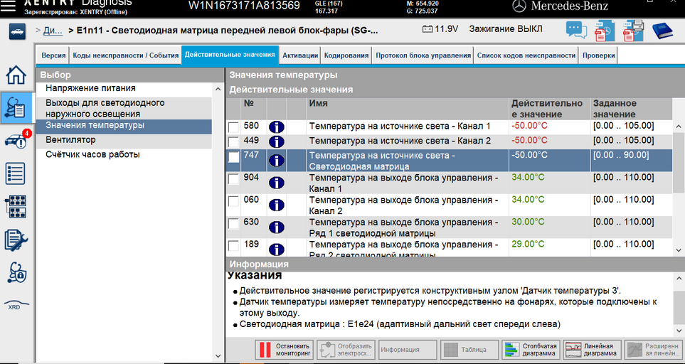

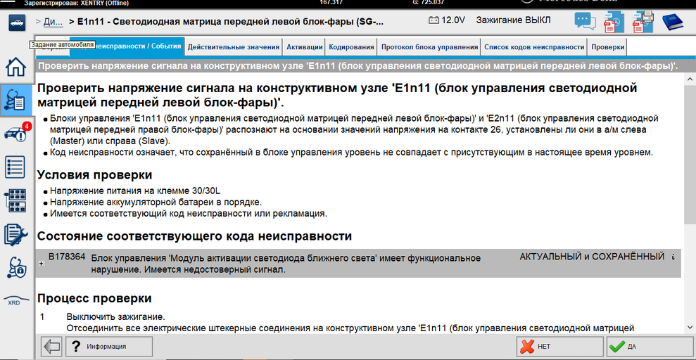

Всем привет! Приехал авто 167.317. С сообщениями на экране по передней левой фаре. В блоке plx213_fl ошибки(1фото)
B1FB813 Датчик температуры 3 блока управления « Модулем активации светодиода ближнего света» имеет функциональные нарушения. Имеется обрыв.
B1FB613 Датчик температуры 1 блока управления « Модулем активации светодиода ближнего света» имеет функциональные нарушения. Имеется обрыв.
B178356 Блок управления « Модуль активации светодиода ближнего света» имеет функциональные нарушения . Была опознана неправильная или несовместимая конфигурация.
B178392 Блок управления « Модуль активации светодиода ближнего света» имеет функциональные нарушения. Функционирование или инструкция неверна.

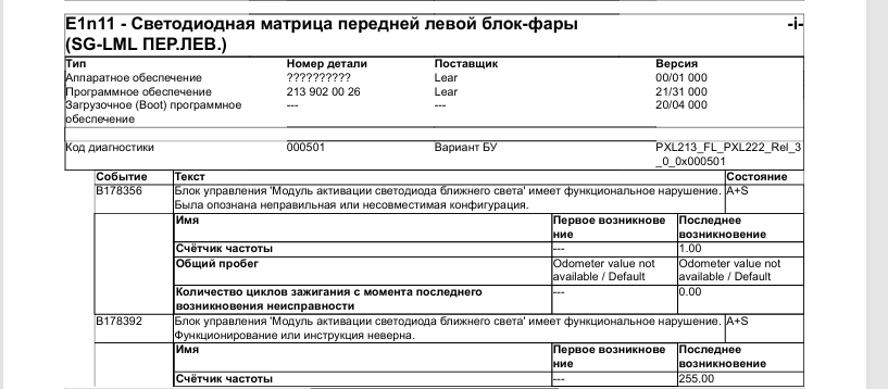

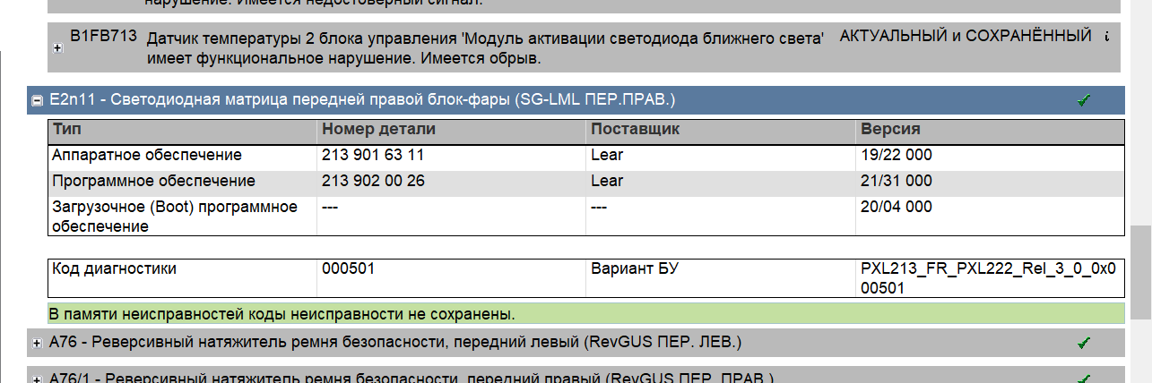

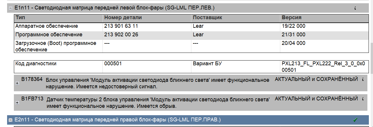

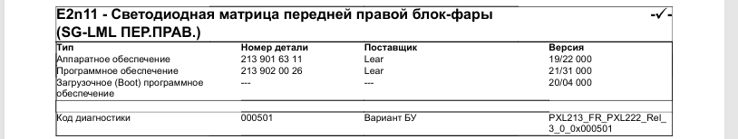

При просмотре версии блока управления, аппаратное обеспечение стоят ??????????.
При смене блоков управления ( лево- право) местами, ошибки переезжают и добавляется одна, как я понимаю что сторона была изменена.
Программное обеспечение 213 902 00 26.

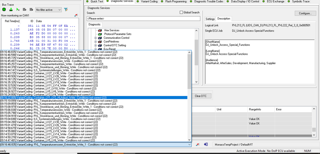

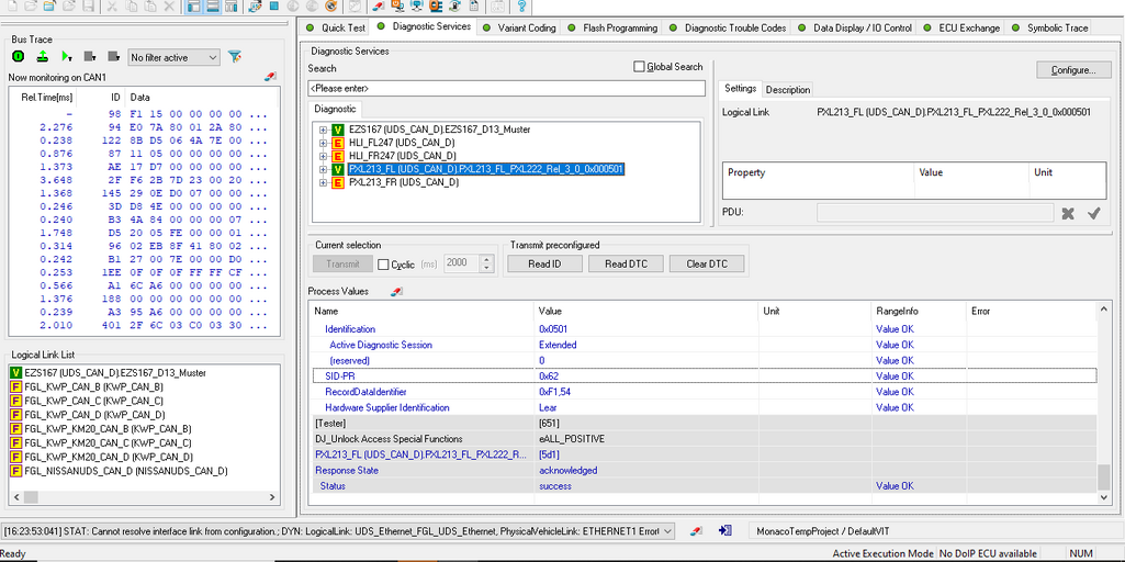

Привезли другой блок, новый, но думаю из поднебесной) пины формой отличаются. Блок определяется полностью, SW одинаковое. Но кодировки не принимает ,nrc-22. Алгоритм моих действий одинаков что с оригинальным блоком что с новым, орига меняет кодировки новый нет.
PXL213_FL(UDS_CAN_D) PLX213_FL_PLX222_Rel_3_0_0x000501
EZS167(UDS_CAN_D)EZS167_D13_Muster
Может будут у кого-то мысли очень прошу поделитесь🤓 . Всем спасибо) ( файлы прикладываю, можно в файлики)

у вас в первом посте информации много, но нужной ни одной нет. (нормальный скрин вкладок версий блоков из короткого теста, где видно левый-правый), зачем-то прикрепили кодировки, если кодировки у вас есть другой фаре уже)
NRC - 0x22 - условия не выполнены. если у вас блок шился, то и кодироваться должен.
Да он оригу кодил, новый не получается. Мб вариант не видит, мб забыл 3B кликнуть, мб блок кал, на что и поставлю

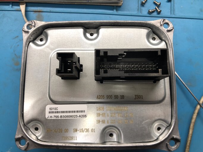

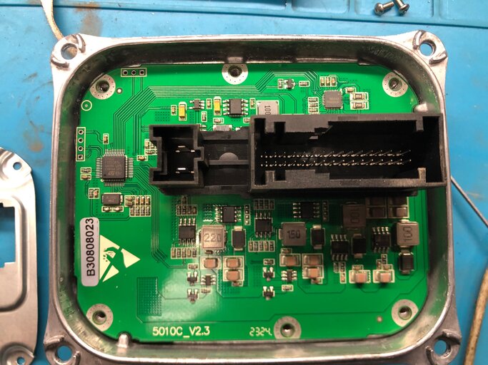

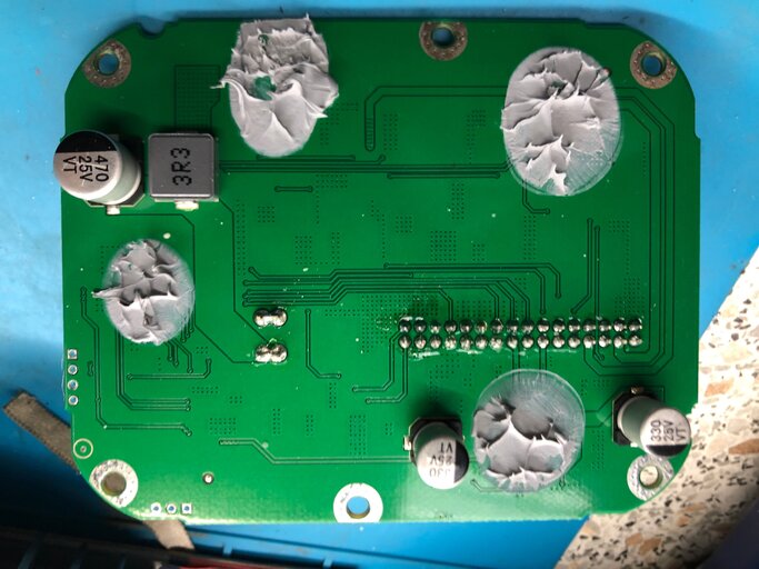

На 205 как-то клиент приехал, пытался ему засунуть Led matrix.. Ну не лез... снял и увидел.. Иденты блок отдавал все норм...
Вот нашел фото той китайской поделки с 205...
Твой PXL213 на алике 8к руб. сравни фото, отличия от ориг будут внешние..

есть китай-имитация, есть нормальные копии. имитация не шьётся и не кодируется. она не даёт ошибок. и просто что-то делает. на конкретный авто рассчитано модель обычно.

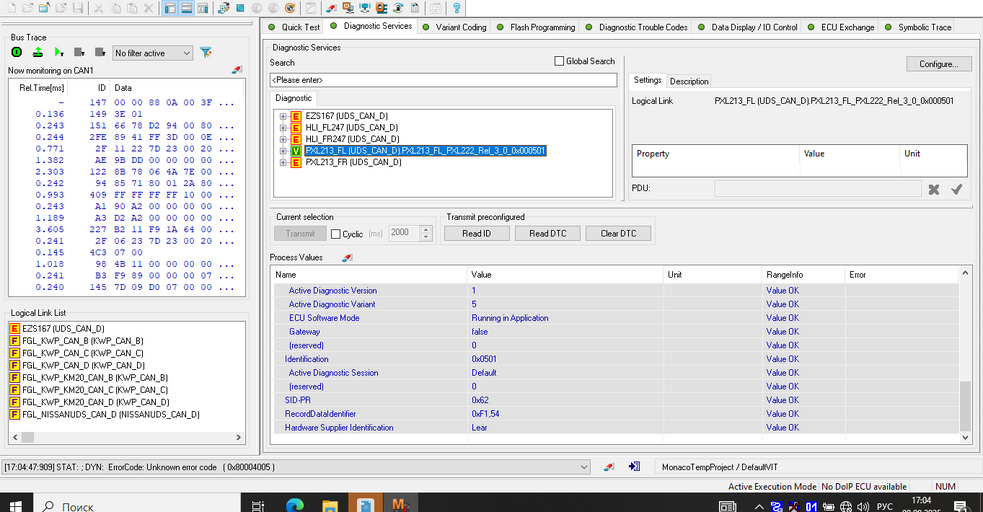

Шил и кодировал оригинальный родной блок. Новый не пробовал шить так как у него sw совпадает с оригинальным, сразу пытался засунуть в него кодировки итог nrc-22. Блок определяется. В новом блоке висят ошибки по изменению стороны и на датчик температурный 2.
На скринах из короткого теста стоит родной блок. На скрине Монако стоит уже новый.

Родной блок кодируется, с закрытым замком зажигания ошибка nrc-0 с открытым сразу кодируется. Новый nrc-22, блок определяется.
