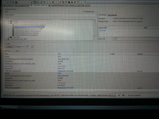

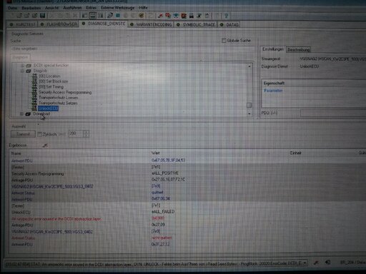

На данный момент блок просто не хочет заходить в programming session (0x10,85 с ответом 0x7F,10,22), при этом "Security Access Reprogramming" (0x27,06,16,07,F2,1C) отрабатывает без ошибок (ответ 0x67,06,34).
Подскажите, пожалуйста, что делать? 🙁

можно помочь, удалённо , через softethernet.
нужно будет подключить на столе напрямую sdconnect к старой плате (считать данные) и потом шить машину (потом машину подключить)
в двух словах - нужно перенести и сконвертировать данные гидравлики, прописать правильный номер EHS, прошить правильный софт, и правильно закодировать.
посмотреть какие цифры вбивать - можно в EPC.

я с результатом делаю 🙂
Да, результат получился отличный! 😀 Активация снята (из ведиамы, в обход CGW), новая прошивка залита, кодирование выполнено, адаптации сброшены, обучение кулисы сделано, ошибок в блоке нет! Спасибо еще раз! ?
