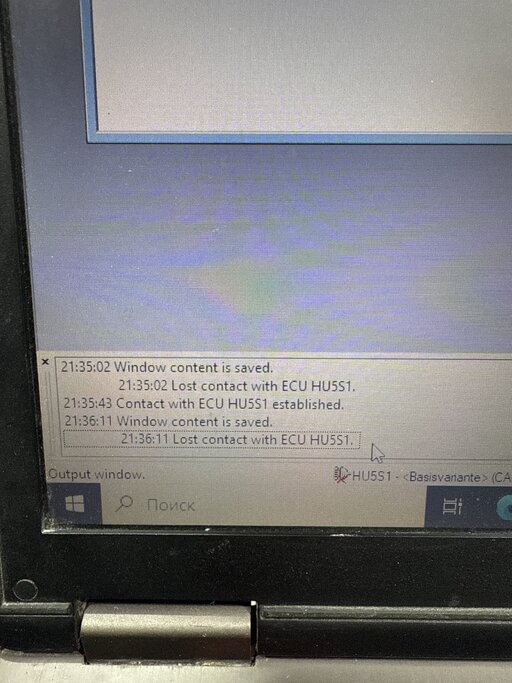

Добрый вечер , сохранил кодировки с comand и камеры , посмотрите пожалуйста, то или нет , если нет то подскажите новичку что сделать
