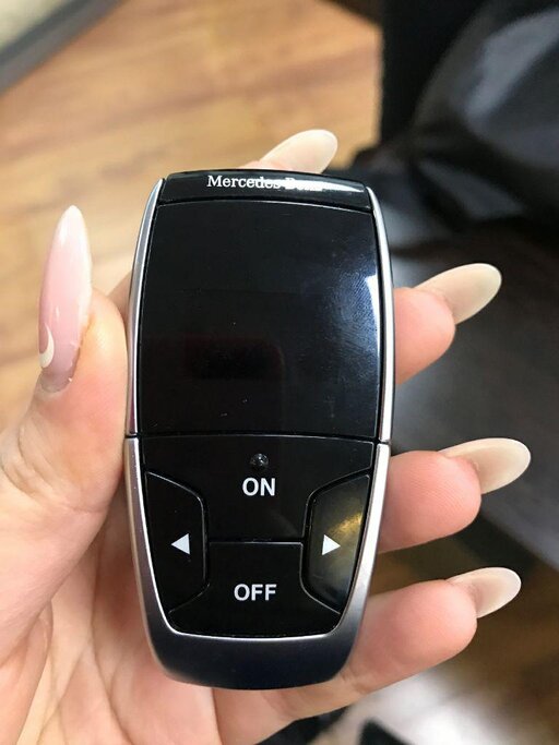

По вину идёт a2218200497, у клиента a2218203797. Здесь на форуме читал что не будет нормально работать, если не родной пульт.
У нас картина следущая, с пульта котёл запускается, но не включается циркуляционник, перегрев, выключение. Это Так и происходит с неродным пультом?
вариант решения, только пульт по вину?
Машина 164886

телестарт подключен через LIN к вебасте. вебаст там тоже 3-4 варианта, и как раз при использовании не подходящих пультов-приёмников получается такой эффект.
давно допщики пытались t100 прицепить - было то-же самое.

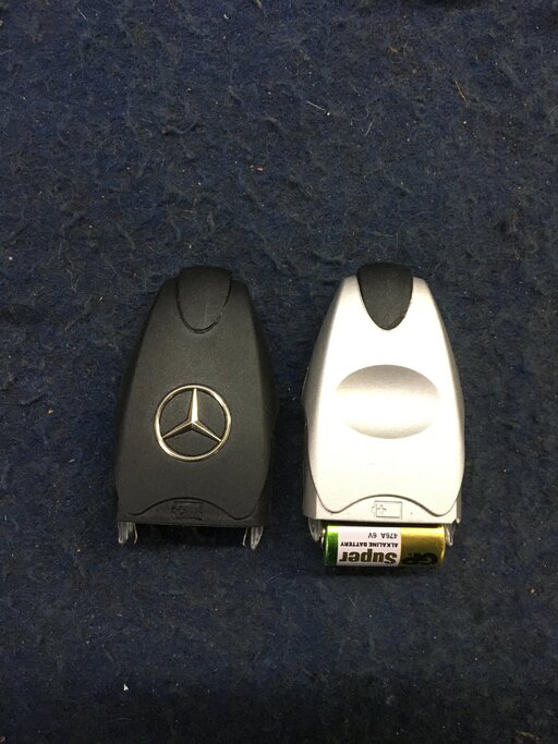

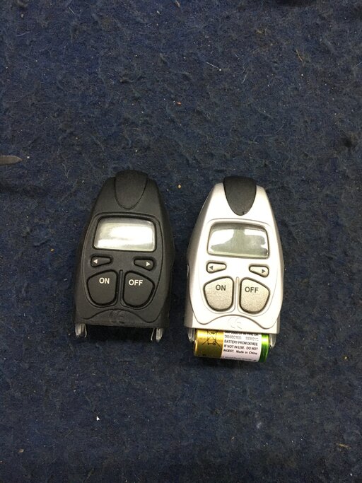

@Andrei - там машина без приёмника была ещё? или не местная? вин напиши последние цифры.
цифры завтра, вебаста штатная с приемником и пультом была. То ли пульт потерялся, то ли еще какая истории. Ну а щас через щиток и кнопку на панели нормальный запуск, а через брелок: старт-циркуляционник не работает- перегрев-стоп. На кнопку off на пульте реакция нормальная-вебаста останавливается.
На GLS покупали по внешнему виду все заработало. Но это уже следующее поколение наверное

в итоге нашёлся родной ну или тот с которым работало. После привязки с серым работает, с чёрным нет.
