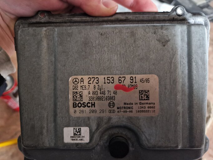

ну хотя бы фото выложил бы этикетки блока
да и флеш на 950 - для меня неведомы
Аппаратный номер: 0034467140
Версия ПО: 0094489340
Калибровка: 0064477340
вот примерные цифры идентов
Доберусь до СТО обязательно отправлю, если не сложно можете пожалуйста написать на уатсап либо телеграмм 87772000553, после как все решится отпишусь в этой теме вдруг кому еще будет полезно
Vin 4JBF86E28A352264

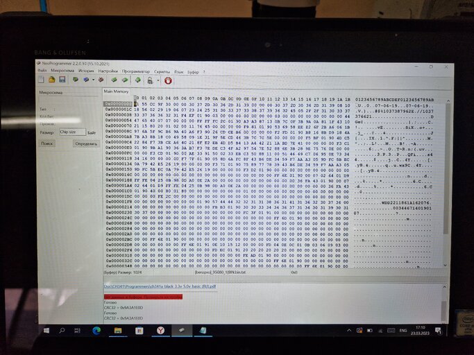

Открыл тхт файл через программатор, здесь мне необходимо вбить свой vin?
Дима, я сейчас не понимаю, каким программатором вы собираетесь работать?
Для ведиамы нужна старуха, для фулла ктаг (ну может еще что), кесс и галета вам не помошник, так как они льют тока калибры

Залили дамп в eeprom осталось привязать эбу к нему. Мне не нужно было лить фулл, вся остальная информация в эбу присутствует.
молодцы что залили, а чего сразу еепром не обнулил? теперь через зондерхеш - или у вас есть чем?
Мне прислали дамп, сделал renew и залил себе программатором, отсается только сделать онлайн кодирование, на моем лаунче нет подписки для онлайн кодирования, поэтому проблема все еще не решена.
На данный момент разрешения на запуск нет.
