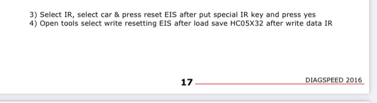

для тех кто в танке повторяю - нейтрализация замка FBS3 предусмотрена производителем только по ИК.
Макс, заявление человека который занимается продажами? И ты правильно трактуешь его слова?
Тебе практически "прародитель" того девайса ответил:
Там кстати в мануале написано
