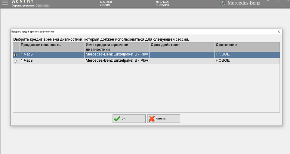

botya
Пассру предлагает несколько вариантов повременной оплаты, а как она работает?
Допустим я отдиагнозил авто и заняло это 37 минут, при этом использовал часовой кредит, спишется весь час или только 37 минут?
а если я использовал суточный кредит - спишутся целые сутки или только 37 минут из них?
или же с момента активации пакета 1 час и досвидос, не зависит от реального времени диагностики?
Вопрос в том, что стоит ли сразу покупать больший пакете, например суточный или месяц, потому что крупные пакеты в рассчете на час выходят дешевле, час стоит 12.4 евро, а сутки 49.4 евро
Решение
Ха! в самой заднице ксентри-шопа лежит ответ на мой вопрос ))) В ФАКе
How does the time credit process work?
The diagnostic account balance is checked every time diagnosis is launched for a specific vehicle from the XENTRY frame. If there is no credit unit that is currently active or "running", the next available unit will be used. The credit unit will then start to run from this time on, even once the diagnostic process, or XENTRY, is terminated. This means, for example that a one-hour credit is valid for exactly one hour after activation, even if the user only performs a few minutes of diagnostic work and then exits XENTRY. If the user launches the diagnostic program after this one-hour time frame, a new credit unit will be...

ИМХО спишется час как единица тарификации (slice)
Не совсем тогда понятен смысл покупки суток, явно никто СУТКИ не сидит за диагностикой, тогда смысл либо часы, если не густо с клиентурой, либо месяц или год, если каждый день под дверью вереница хворых мерседесов.

я думаю, что сутки выгодно, когда сарай занимается ремонтом и диагностикой плотно по записи.
для себя - может выгодней часовые кредиты, но надо понимать, что если ты берёшь это под программирование, то программирование может дольше идти, если вовсе лицензия PT это разрешит. (там были какие-то ограничения по программированию блоков)
это только диагностика, это "тариф" и к реальному времени условно относится.
1час - не больше, минуты никто не суммирует и не считает, 60мин конекта и офф. (есть итальянец который с этим работает)

60мин конекта и офф
вот это и ответ на мой вопрос, час с момента согласия на списание кредита. либо сутки, либо месяц, либо год
