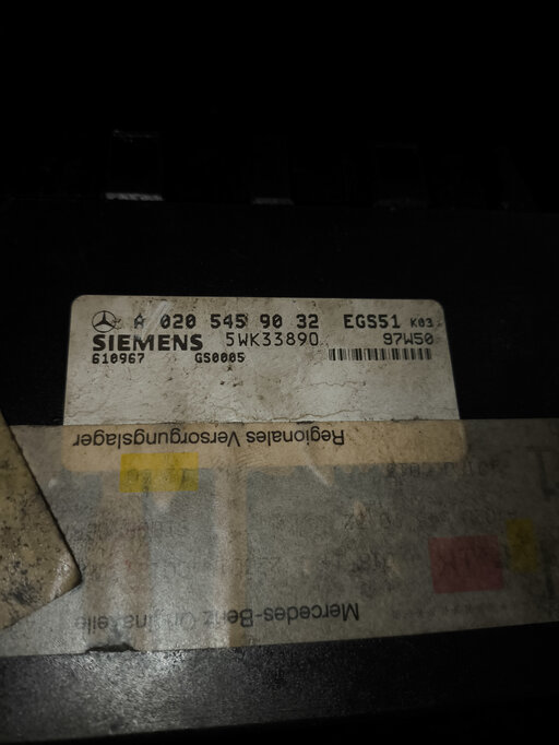

Сейчас установлен EGS51 с номером A0205459032,
а с завода, возможно, был A0205458632.

на фотку блока,..что там видно? масло?
