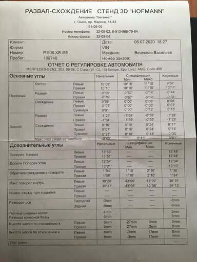

Поездил я так несколько дней. И поехал к официальному дилеру на развал – схождение. Долго расписывать не буду про процесс, но развал – схождение мне так и не выставили, хотя пытались очень долго это сделать. К чести их, деньги вернули, извинились за неудобство. Но мне нужен нормальный развал - схождение.
Перечитал кучу информации в интернете. Выяснил, что виной могут быть поперечные нижние рычаги передней подвески (их длина), а также и то, что на современных автомобилях, в отличие от тех, что выпускались ранее, нельзя выставить ни развал ни схождение, потому что это не предусмотрено (или предусмотрено в очень небольшом интервале, буквально + 30 минут). Ездил к другим специалистам, но сделать ничего не получилось. Также нашел информацию, что производителю данная проблема знакома, и чтобы с ней бороться, есть документ GI40.20-P-005237.
Мучился я, пока директор очередного СТО, где в очередной пытались сделать развал – схождение, посоветовал специалиста, который может решить проблему, и к которому он отправлял на развал – схождение, когда у него не было стенда.
Приехал я к нему, выставил он мне параметры так, чтобы авто ехало прямо путем изменения параметров задней подвески. НО! Параметры развала передней подвески остались в красной зоне. Как он объяснил, слишком длинные нижние поперечные рычаги. Ну и переднюю резину подъедать может. Были мысли сделать развал – схождение, применив документ GI40.20-P-005237. Пришел к выводу я, что это не решение проблемы, просто производитель хоть как – то решил бороться со своим недостатком, но суть проблемы полностью не решил. Поэтому я решил пойти другим путем.

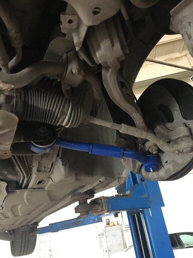

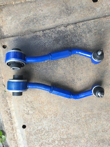

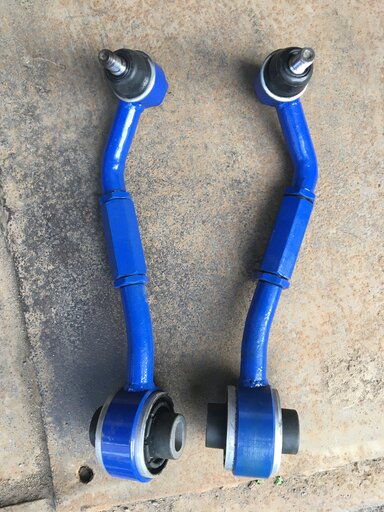

Начал я дальше изучать тему подвески, и нашел на просторах интернета предложения по рычагам подвески с регулируемой длиной. Оказалось, что владельцы японских авто с успехом пользуются данные решениями, а особенно владельцы автомобилей Honda, где со временем «разъезжаются» задние колеса, и чтобы выставить параметры задней подвески, используют регулируемые рычаги. К сожалению, для W203 такие были только задние.
Попался мне на просторах интернета сайт единственного (больше на тот момент я не нашел) производителя – изготовителя деталей подвески для тюнинга автомобилей. Есть у него предложения по изготовлению рычагов с регулируемой длиной. Обратился я к нему, но, к сожалению, делать отказался. Сослался на то, что слишком много заказов.
И тут я совершенно случайно нашел у себя в городе мастерскую, которая занимается изготовлением деталей подвески для тюнингованных автомобилей. Сайта у них на тот момент не было.
В общем созвонились, договорились о встрече. Привез свои старые рычаги, объяснил про проблему. Взяли рычаги, посмотрели, как они установлены на авто, и сказали, что подумают, можно ли сделать, о результате сообщат позже. На том и расстались.
Через некоторое время поступил от них звонок, сказали, что берутся, но надо подъехать и еще раз все обговорить. При очередной встрече выяснилось, что сильно проблематично будет подобрать узел, что установлен палец и пыльник. Предложили сделать разборным, выточить на ЧПУ, но для этого нужно снять пальцы с моих старых рычагов, на что я согласился. И еще сказал, чтобы сделали шприц - масленки для шприцевания. Озвученная сумма и время, необходимые на изготовление, меня устроила. Оплатил задаток, и потянулись дни ожидания. Ну еще сказали, чтобы привез сайлентблоки и смазку для подвижной части (ШРБ – 4).
Ровно в назначенное время позвонили, и сказали, чтобы приезжал забирать.
Сделали супер!!! Качество изготовление очень высокое!!!
Расплатился я, сказали, чтобы обязательно отзвонился, как установят.

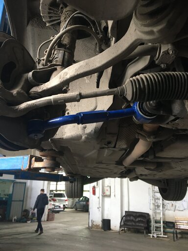

Приехал я на СТО для установки. Люди как увидели, то в шоке были, типа на японцах сколько раз видели, но чтобы на Mercedes` е… В общем встали, как родные.
Какие рычаги, и результат проведенных работ по развалу – схождению смотрите ниже на фото.
Может кому пригодится мой опыт.

Боролись как обычно есть болты спец с проточкой ими регулируется но немного, еще вариант на стойке аморта протачивали отверствия меня наклон стойки все колхозно. Тут вариант поинтересней и регулировка толковая. Где такое изготавливают и почем? Схождение до сих пор толком на Мерсе мало кто делает..
Как написал выше я, развальные болты мало помогают, потому что диапазон регулировки очень маленький. Можно спилить лишнее на цапфе амортизатора, это дает насколько помню 40 минут, но все равно не то. Если интересно, то могу контакты скинуть в личку или же созвониться, чтобы не рекламировать на данном форуме контору. Админ удет ругаться.
Работаю развальщиком с 1994 года, Последние 15 лет в сервисе где обслуживают почти одни мерседесы
Такого колхоза никогда не встречал и сам никому не посоветую
ТО такой авто не пройдет(но если только покупать)
Чел что то не договаривает
До ремонта было все хорошо,потом поменяли нужные детали(причем два рычага одинаковых) и стало все плохо
W203 почти всегда можно вытащить болтами (тем более что до ремонта было все хорошо)

То, что вы работаете "развальщиком", это уже ясно. А еще не посоветуйте применять такой "колхоз" автотюнерам, и тем, кто занимается автоспортом. Засмеют и закидают помидорами. В этом мире "развальщиков" не жалуют)))))))
Согласен, это колхоз, и скорей всего автор что-то не договаривает в плане полного подбора запчастей, и методики регулирования - используется угломер или нет - не ясно, только написал, что подвеска изменила уровень.
Да все написал как было, скрывать то что, да и зачем? Запчасти оригинал были. Развал - схождение делали и у офф. дилера (с инклинометром), и не выставили ничего, и не только. И проблему решил так. Но, видимо, нестандартные решения не приемлете, поэтому "колхоз".
P.S. А так то да, колхозим. Бензонасос починил путем замены вставки от Волги, чтобы новый не покупать, магниты разобрал и заменил сальники, чтобы новые не покупать, потому что все равно через короткое время потекут. Ремонт копеечный. а новое намного дороже))) Знакомый моего коллеги на гелик мотор от крузака самый мощный. что предлагался в линейке, установил... Колхоз - дело тонкое))) Колхоз это не АРА - тюнинг.
но уровень изменился? возможно были не правильно подобраны? это в неоригинале один номер на всё...
