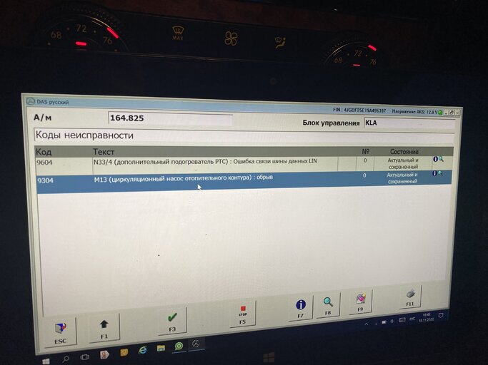

Может кто встречал такую ошибку. Если я правильно понял то проблема с управлением ТЭНа. Я с электрикой не особо. Может к мому приехать в Москве.
Стар же есть F3 на ошибке нажми он скажет что проверить и как!

с одной проблемой разобрался.. заклинил насос M13. причем в нем какие-то шарики мелкие. Не хотелось чтобы это бы СИЛИКАГЕЛЬ из бочка. Процедил слитый антифриз и не увидел больше этих шариков.
добрался до тэна. там 2 жирных провода плюс и минус. и фишка на 4 пина на которую приходит только 2 от блока климата. lin и gnd. оба прозваниваются.
по схеме 2 лина должно приходить на с 7 и 22 пина от климата.
