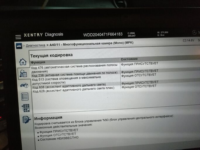

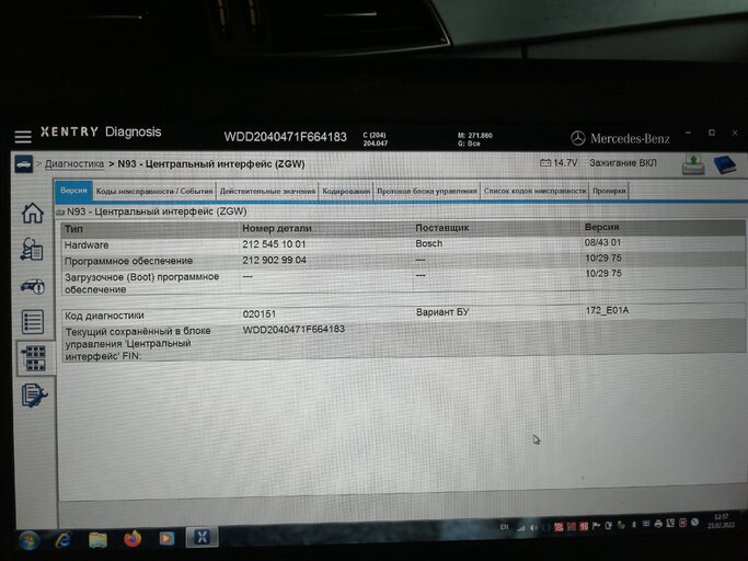

Здравствуйте! Привалил кодировки в cgw при прошивке, не могу теперь правильно закодировать все опции. Машина w204 рест. Вин-WDD2040471F664183. Диогенес zgw212. Комплектация жирная, коды 233-distronic +, 237-АКТИВНЫЙ ассистент мертвых зон, 238-активная система удержания полосы, 23P-пакет динамик (с кнопкой спорт в салоне) и тд.

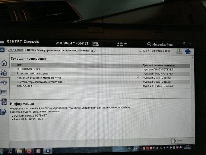

В большинстве случаев получилось подружить блоки, сейчас остался вопрос с дистроник+. При старте машины на табло надпись Distronic и Speedtronic не действуют. В SGR ошибка проверить кодировку в zgw, в Distronic-е неверные данные по кан от SGR. В ZGW не получается закодировать "АКТИВНЫЙ" ассистент мёртвого угла, закодирован как обычный.
Прошу помощи с кодировкой, или поделиться бекапами кодировок с w204 и w212, что бы проанализировать опции и их взаимосвязь.
