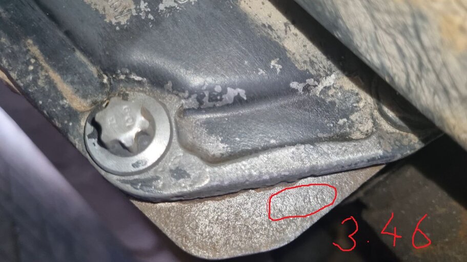

По VIN показывает что Передаточное 3.46 но не уверен,
В данный момент Редуктор заднего моста
A2103510008
VIN WDBRF81J95F561411

Передаточное 3.46 у вас правилное

Так точно! a фотку тебе знакомая,...она твоя
Прошу прощения за мою неккоректность.
Пошёл снял обшивку, действительно стоит A0325454332
Да, моя 3.46 я увидел) сразу же написал. может кому пригодиться.
