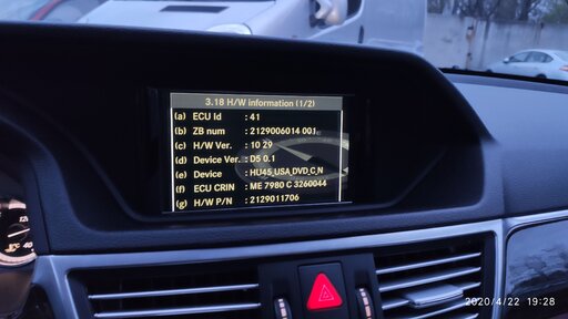

Всем привет,появилась проблема с NTG4.5 на моем USA W212. еще давно своим C3 поменял язык на русский, катался-радовался, теперь купил себе полез ведьмой в кодировки, поменял в нескольких пунктах USA на ECE, после чего включился режим защиты от краж... Прошу помощи VIN WDDHF8JB2CA640585 Вошел в инженерку с команда, сделал скрин
Ну а помощь то какая нужна? ПИН-код от головного устройства? Или что-то ещё?
Без оборудования - обратиться к любому дилеру для scn головы.
или код ввести диагностическим оборудованием.
Есть свой С4, есть ведиамо, xdos. С ведиамо познакомился недавно, вот и накуралесил.. Я так понимаю без ПИН никуда? Сможете помочь с ним?
да, вопрос этот обсуждался. биноклем слово PIN (в ECOUTE)
да, у меня сдачи с огромного спасибо не будет, поэтому чуть меньше можно заслать.

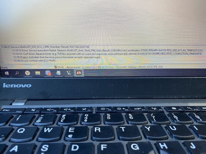

Всем привет Подсказали мне пин) Спасибо!Приводе ПИН,ввожу через Routine-RT ANTI Theft pin …… мне выдаёт вот такую ошибку(фото) и зависает((( хотя пока не пытаешься ввести пин то он кодируется, четко отвечает
