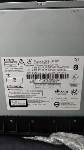

всем привет, по случаю приобрел магнитолу, подойдёт ли на w212 дорест, и вообще что за зверь мне достался?

WDD2120481A204307 , у меня магнитола без кнопки нави стоит и без карты памяти на передней панеле, оптики скорее всего быть не должно, магнитола досталась с монитором но без кабеля, по размерам монитор похож на мой, подскажите что еще надо под нее докупить ( гпс антена, камера, шнурки по юсб) что бы поставить за раз все сразу и забыть, или может стоит поискать другую магнитолу по функциональнее?

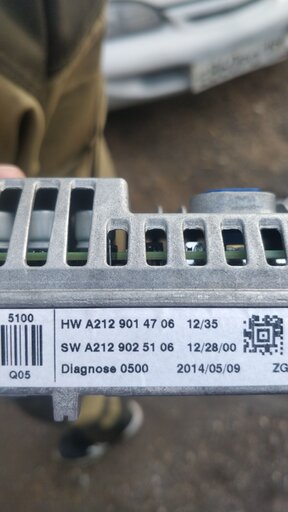

тебе не нужна эта голова. навигации в ней нет, функция навигации делается за счёт дополнительного внешнего модуля - BECKER MAP PILOT.
единственное, что в ней будет лучше - это название текущего трека через блютус аудио, и более современный дизайн интерфейса, который, всё равно не будет сочетаться с твоей чёрнобелой приборкой.
если блютус аудио у тебя не работает - его можно включить.
навигацию доустанавливать к новому прёмнику можно, но ценник будет более 20тр в зависимости от наличия б-у или других запчастей.
в твоём случае лучше искать comand ntg4 (будет камера заднего вида возможна), либо переделывать под comand 5s1, тогда и карты совсем свежие будут :)

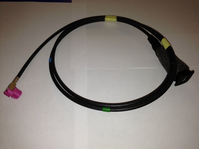

Можно вывести разъём юсб к а20 с рестайла. Будет флешки читать)
А подробнее как вывести разьемчик? И во сколько это встанет? Меня бы вариант только флеха без устроил бы, команды космос стоят
Блюпупом не пользуюсь вообще, аукс тоже, тел обычно в кармане живет
купить провод, разъём.... воткнуть. всё тоже самое - упирается в покупку или поиск проводков.
И перепиновать разъёмы, так как рест/дорест- разная проводка.
