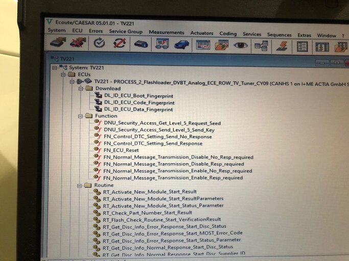

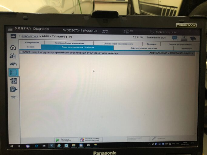

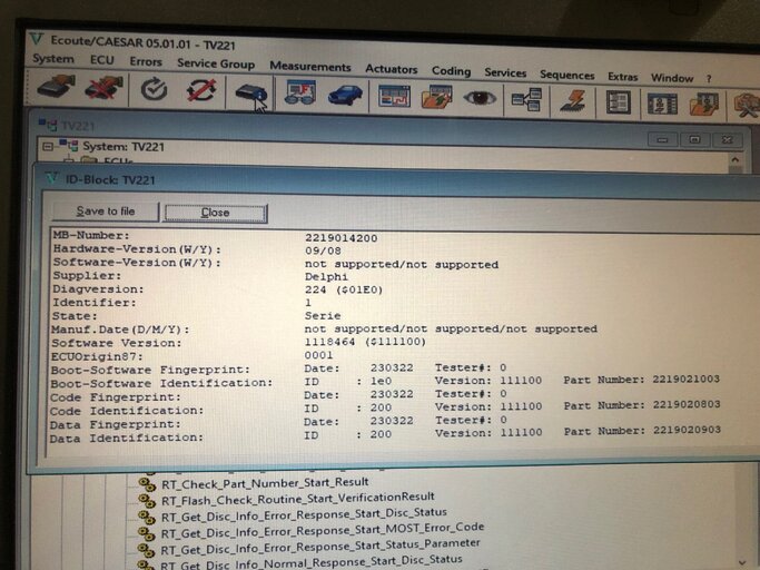

Доброго дня. Обновил через Ведиамо программное обеспечение ТВ тюнера, прошивка прошла успешно , но после прошивки появилась ошибка (D601 код 1 модуля программного обеспечения отсутствует или неверен). Что это за фигня ? кто подскажет. Тюнер на связь выходит, просит обновить программное обеспечение и ввести в эксплуатацию, хотя в инфо по эбу уже номера всех трех новых CFF.
Может какую команду нужно запустить, не получается самому разобраться, прошу помощи.

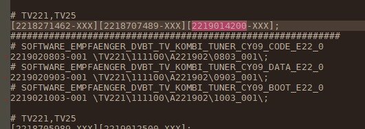

Да , все верно, были именно эти 2102, 2202 и 2302 Version 95000, после обновления стало 0803, 0903 и 1003 Version 111100.
