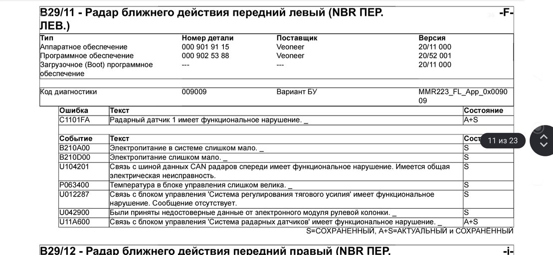

MMR223 передний правый радарный датчик, ошибка C1101FA РАДАРНЫЙ ДАТЧИК 1 ИМЕЕТ ФУНКЦИОНАЛЬНОЕ НАРУШЕНИЕ имеется нарушенный сигнал по САN
Ошибка сохраненная , стирается но потом появляется вновь
В действительных значения данные по температуре датчика не доступны , в трёх остальных эта информация есть

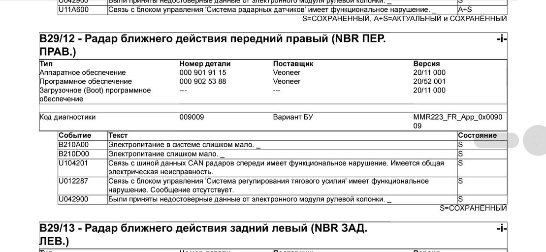

Сняли бампер , поменяли радары местами , дефект перешёл на другую сторону , вскроем датчик посмотрим как там у него дела
Все разъемы в порядке , везде все чисто и сухо
замена радара и все заработало, аналогично с данными по температуре
223, корея, ошибки по радарам спереди, дохлый оказался левый.

C1101FA эта ошибка фатальная получается , хотя и сохранённая , с ней датчик не хочет работать и рубит ассистентов из за этого
Наш датчик отдали местному кулибину , обещал сделать , по результату отпишусь
я видел задние датчики с такими ошибками - внутри было всё идеально...
В нашем случае будет тоже все идеально , чувак говорит что знает что нужно чинить в нем , сегодня заберу подключим и отпишусь что получилось
расскажешь, чё. другой выход - купить новый и задорого зашить.
Сделали нам поломанный датчик , подкинули ещё разобранный вчера на машину , в действительных появилась температура , ошибок нет.
