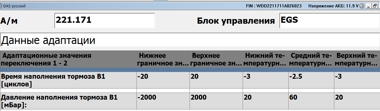

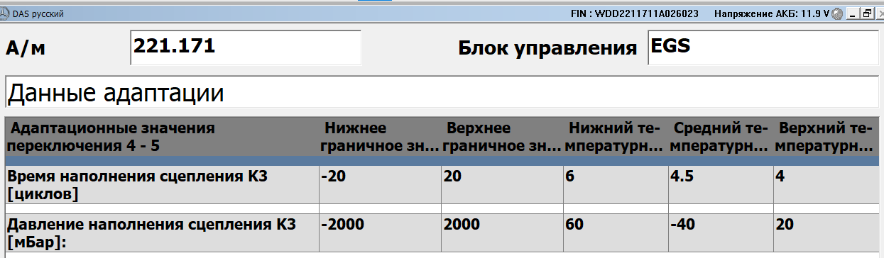

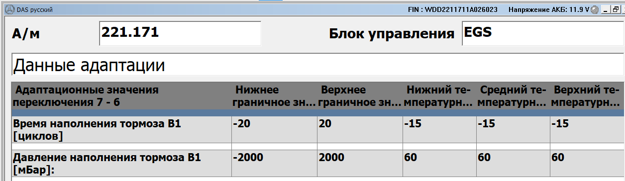

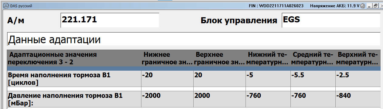

По данным адаптации можно сделать какое то заключение ?

Можно, когда там к границам значения, но они у тебя все в допусках.
Нужна история. Что на что менялось, что делали при замене, что до этого было.

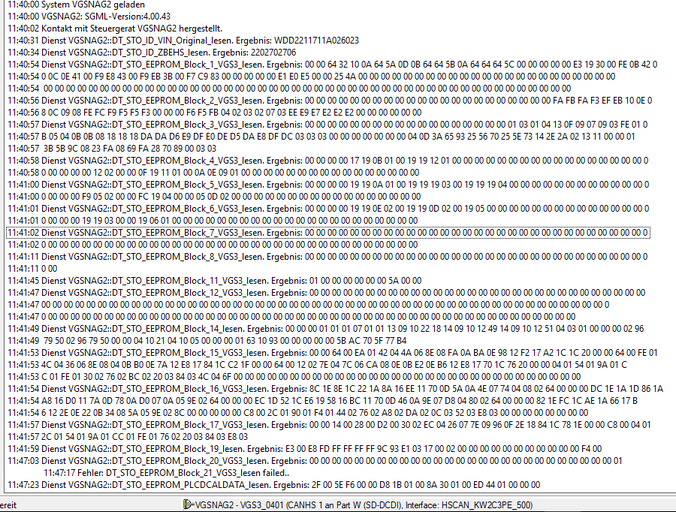

купили АКПП с такого же автомобиля ( вина получить не удалось , было очень давно) переставили со своей старой АКПП только плату,
ну, вот теперь надо найти плату с той коробки, и перенестии 15 16 и 17 блоки еепром.
или заниматься ручным подбором. читайте темы про перенос данных - зачем и почему. я уже писал и картинки давал. ещё раз не буду - лень.

ещё раз...смысл - в поиске среди СОХРАНЁННЫХ данных данных, которые близкие по дате-модели той, что нужно.
если у тебя нет этих данных, то и искать с подбором НЕЧЕГО.
в данном варианте можно предложить самый лучший вариант - найти комплект ГИДРОБЛОК С ПЛАТОЙ , плата может быть неисправна - её выкинуть, но предварительно считать данные и внести в СВОЮ, после чего поставить НОВЫЙ гидроблок....
темы найдутся, если почитать поиском, даже с картинками (что именно влияет)

И имеется возможность снять данные 15,16 и 17 блоков
Стоит попробовать ?
Код:
EEPROM_BLOCK_15=00006400FE01FC03DC050208320AC00D7611BC166C1B2C1F00006400E001E8038C059E07E209700D12114E16F41AA01E000064000802380418064808960A380E02123417A81B0C210000040154019A01CC01FE0130027602BC02200384034C047100000000000000000000000000000000000000000000000000000000000000
EEPROM_BLOCK_16=381DF41A56186C16D0117A0D960AA807E204760264000000461EA21C2C1A9E16E4118E0DAA0AB207E2048A0264000000241DA81B5019EA156C113E0D640A9407E2048A02640000006A1DE41B8C19F4157611160D000A26074C041C02320000000000C8002C019001F40144027602A802DA020C035203E8030000000000000000
EEPROM_BLOCK_17=00006400840378056C076009B80B740ECC1088133818781E0000040163019A01C701F4012B025D028F02C6022503E803
вот ближайший с EHS как 2706
