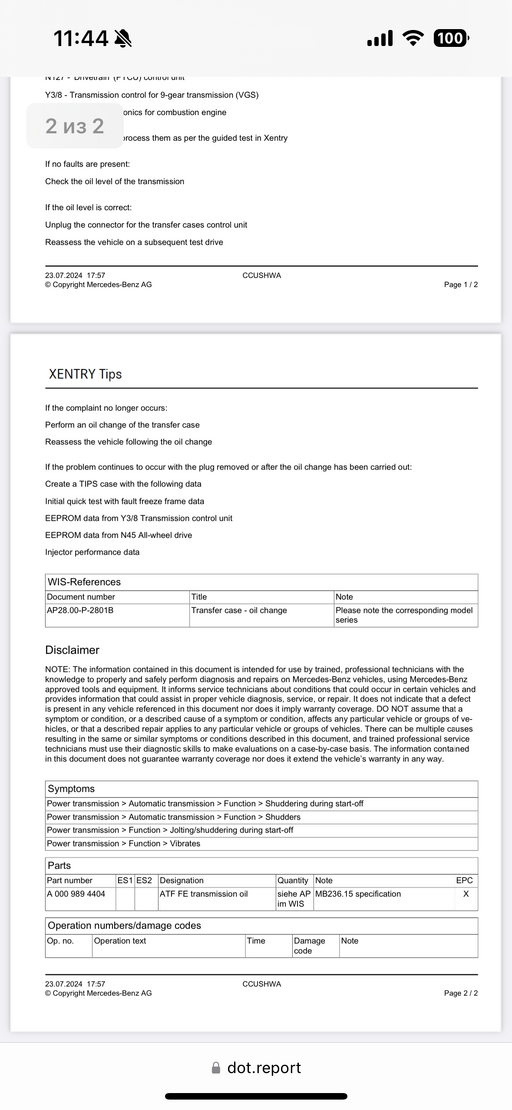

не могу найти документ, может какую цифру не дописали
Трансформатор блокировку проверить?
Блокировку проверили
масло в раздатке согласно документу поменяли ( не хватоло 200 грамм), сброс данных по замене сделали
