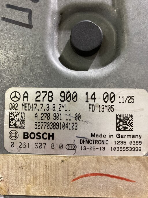

фото родного блока

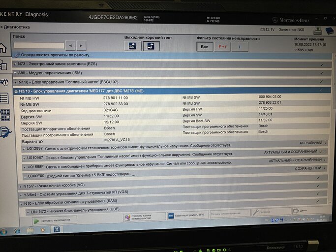

Модель мотора прописал, остались ошибки с машины донора и не чистятся. Моторник не видит датчик уровня масла И так далее.
Не нашел где вин переписать)

Блок приказал долго жить( механически)
Обнулили идентичный с таким же номером, ввели в эксплуатацию.
Прокодировали в нем все что знаем)
Остались висеть ошибки в моторном, но ошибки не наши) так как например эл. ручника в этой машине нет.
И не нашел в ведиамо где новый (старый) win прописать. Все.
Прописать вин - бинокль тыкаешь , и поиском находишь все, где vin. Если блок не активирован - вписываешь нужный.
В кодировках эксплизит выбираете Гелик, убедиться, что софт подходит.
Состояние авторизации. Ездить она будет и на не активированном блоке. И само активирует через 300 пусков.
Вам топать в темы про обнуление и привязку. Изучать азбуку.
А сейчас - нулить и вписывать.
Вин в старых машинах в моторниках, ни на что не влияет, кроме определения в ксентри при диагностике. Ксентри-дас в зависимости от версии при авто определении берет вин или с моторника или с згв(или то что является згв замок, сам) а так если привязалось и не нужен перфекционизм-работает-не мешай.
