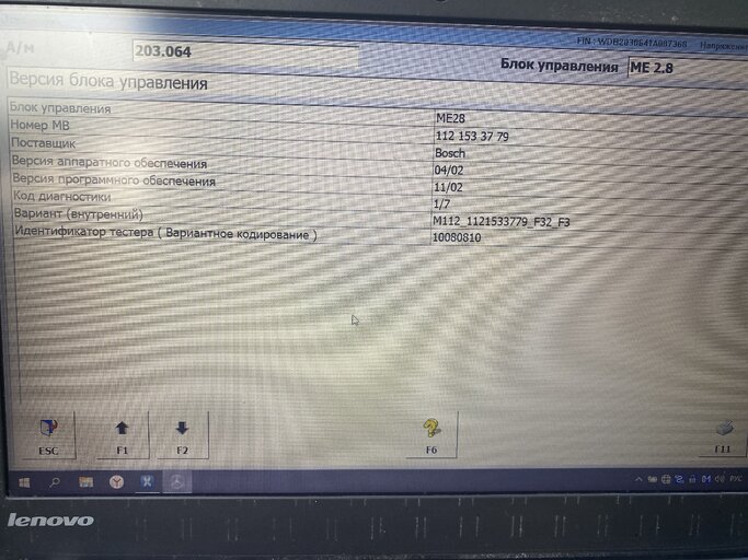

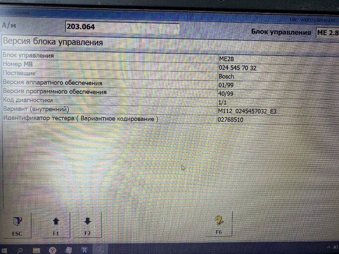

Всем привет ! Авто wdb203064. Установлена система k-kla опция 581. С самого начала. Авто владею давно и давно заметил что у ME 2.8 склероз) после выключения зажигания забывал ошибки, самоадаптации по смеси и по коленвалу. Решил заменить. По системе кондиционирования было много что сделано, радиатор ставил новый и компрессор кондиционера, года 2 назад Все было норм) после замены ME 2.8 заметил, если ДВС долго стоит на Хх идет нагрузка не долго потом запотевает лобовое стекло. Подумал « отключается компрессор кондиционера» сегодня проверил. Вижу: на ХХ растет давление и температура фриона запрос на включение вентилятора растет постепенно до 100% а он молчит! При наборе давления 30 бар отключается компрессор. Через активацию в me 2.8 вентилятор четко работает от 20% до 90% и при достижении температуры ДВС вентилятор тоже работает! Сегодня поменял ME на старый и вижу, при запросе от k-kla на вентилятор 20% вентилятор включается! Когда менял ЭБУ кодировки перенес строкой через ДАС « кодирование по указанию завода». Программное обеспечение не трогал. Может кто сталкивался с таким? В чем может быть дело?
