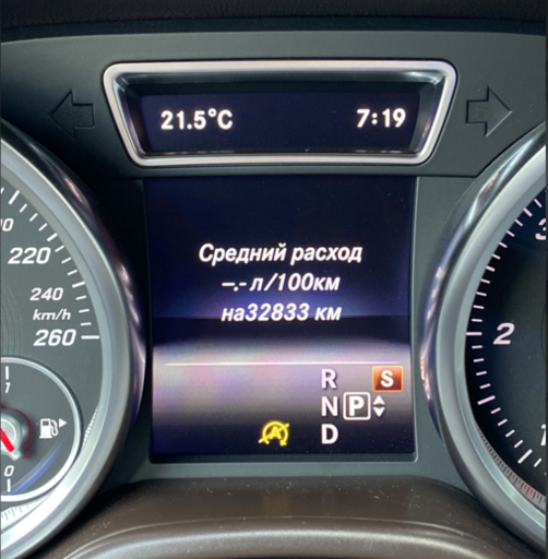

После обновления ПО приборки (месяца три тому назад) появилось отображение среднего расхода за весь пробег. Но там прочерки.
Какой алгоритм появления данных? Что нужно сделать чтобы они там появились?
ПО во всех блоках актуальное на прошлую неделю. Ресет приборки, БУ двигателя, коробки делал.

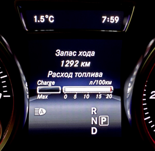

было

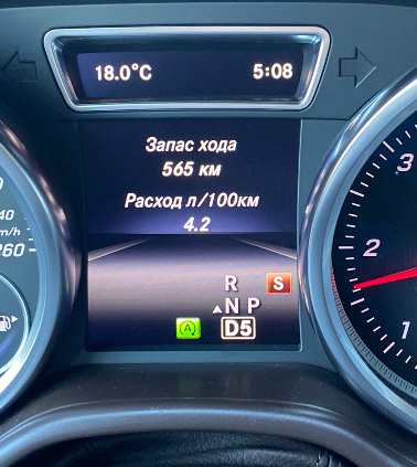

стало
