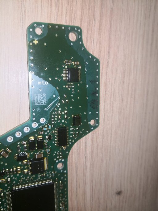

nr. 36 не наблюдаю. Или отмеченое оранжевым это всётаки датчик холла?
Номер 40 есть, но от ведь может только сигнализировать аварийное положение "P" если я правильно понимаю. Эксцентр нажимает и отстреливает рычаг35 вперёд в сторону шестирёнки39.

да и зачем тебе микросхему искать, если тебе надо вал переставить с магнитом? в микросхеме нет ничего...
сейчас не видит положение кулисы

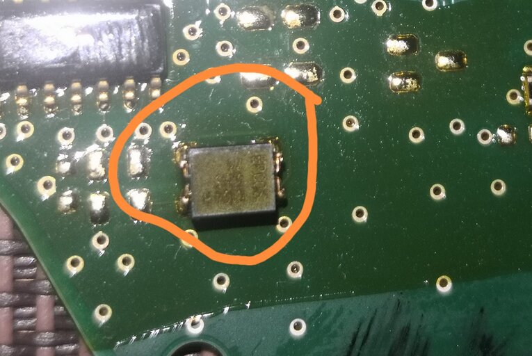

думаю вот это датчик холла

Микросхема на плате напротив подвижной части и есть hall sensor, залей обратно чужой дамп и посмотри если в действительных все норм то вероятно побились данные в eeprom
