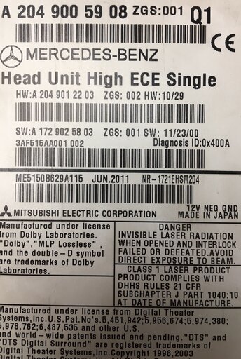

Команд с w204049(полного вина нет, Машина уехала) , включается играет одна и та же радиостанция, на экране появляется заставка Mercedes и следующее предупреждение, реакции на кнопки нет. По диагностике не видится, но при этом диагностируются джойстик и экран, диагностика которых идёт через команд. Собственно требуется пинок в нужном направлении. Может кто воевал с таким.

Gen1/2 проще заменить. Что делали до этого момента?
В голову входить должно, если ксентри входишь - в таком состоянии оно может по ошибке выпадать, если екотом - войти должно нормально. Судя по всему осЬ не грузится, работает только гейтвей.
радио реагирует на включение зажигания? подсветку? на приборке видно прочерки или нет?
вообщем - попробуй зайти и потыкать прошивочные функции, судя по всему - его ни разу никто не обновлял, и если сейчас полезли карты нахаляву делать, возможно этим брикнули.
Andrei
На кнопку on реагирует, по остальному не проверял, на панели прочерки. Екотом не на столе не на машине не заходит.
А история от клиента такая, он так ездит уже 2 года, заезжал к дилерам те сказали менять. Но за эти два года, у него она пару раз включилась и потом опять анабиоз.
