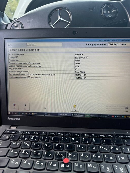

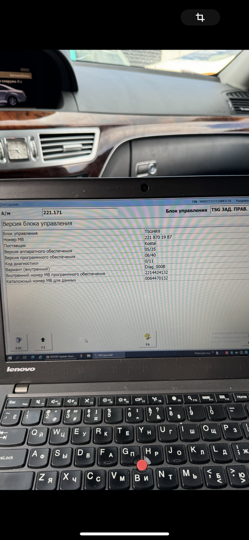

Не работают кнопки всех стеклоподъемников на задней двери Mercedes S W221. В чем может быть проблема? Как диагностировать? В блоке двери TSGHR9 ошибок нету.
У кого есть обновление для этой версии?
2214424132

у меня есть дас офлайн, а самих файлов в папке PKW нету, поэтому он их не находит и пишет что нет новой версии для прошивки
не обязательно. - можно РУКАМИ положить то, что требуется. то, что требуется - смотреть в логе по F8...

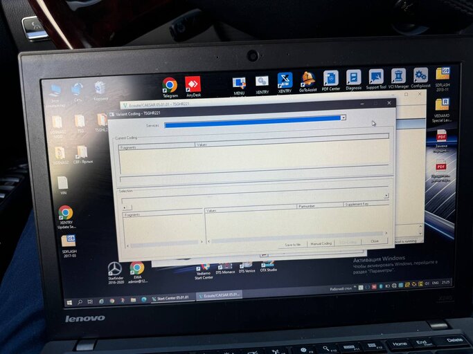

Пролил тем же софтом в Vediamo что был 2214424132, CBF TSGHR221. (Задняя правая дверь).

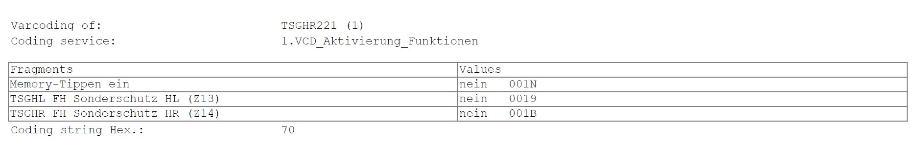

Про кодировку забыл. В итоге дверь вообще не работает.
В кодировании вообще пусто и не дает подгрузить ничего.
Как быть?
Вот данные
