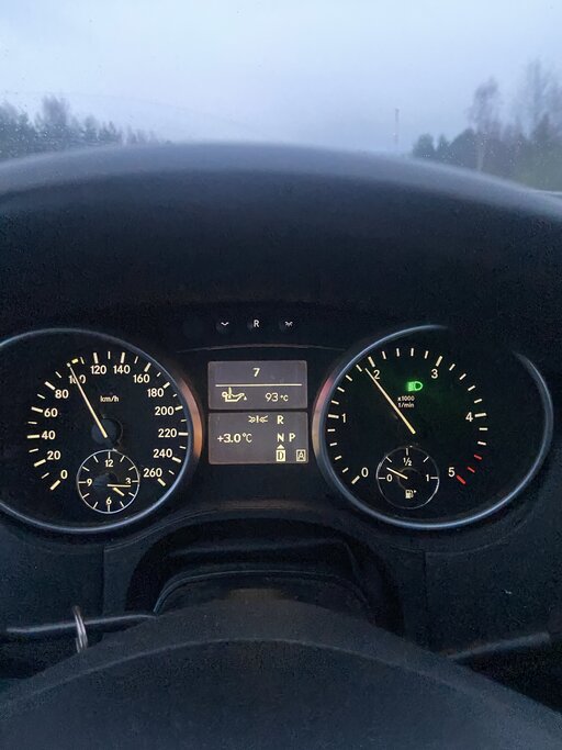

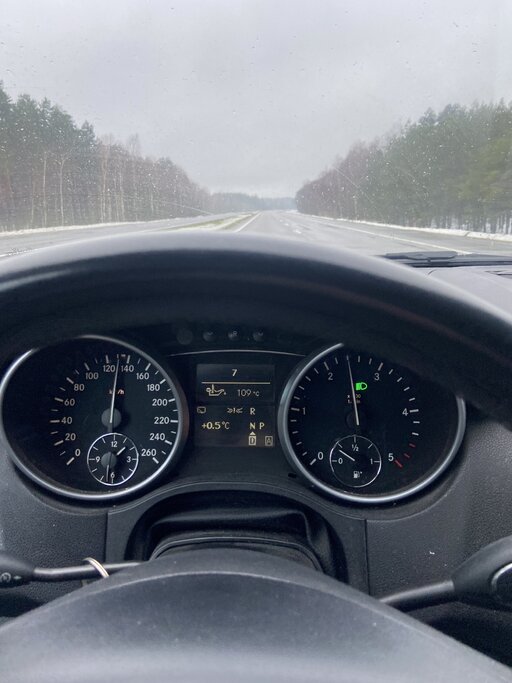

Я в моторах совсем никак, это нормальная температура масла для таких оборотов и такой внешней температуре? А то мне на этом моторчике еще тысяч пятьсот надо проехать )
Upd. Сажевик вырезан и отшит, это не прожиг

Выше 98 ниразу не видел, обычно 87, сегодня только случайно обратил внимание после покатушек со светофора топал 96 была.

Она прекрасно едет и при 115, это максимум, что я летом в жару при 140 км/ч на автостраде видел, но это летом, а тут 0 на улице. При этом обычно около 100 температура при таких условиях, вот сегодня на автостраде 102-103 градуса было на протяжении 200км

Из за расположения масляного теплообменника в развале блока полагаю мыть его снаружи малоэффективно.
Попробуй помыть основной радиатор охлаждения двигателя.
Велика вероятность, что это изменит температуру масла в меньшую сторону.

В качестве примера: лет 15 назад, на стосороковом с м119 по городу температура двс была 90°С (по приборке ровно между 80°С и 100°С). На трассе (при скорости выше 90 км/ч) температура ОЖ убегала далеко за 100°С, практически около 120°С.
Поменяли вискомуфту, помпу, термостат, ОЖ три раза))) просто каждый раз полагали, что заливаем ОЖ более качественную чем предыдущую))) всё без изменений... После замены радиатора охлаждения двс, по трассе температура ОЖ на любой скорости была, по приборке, 90°С.

у меня прошлой зимой так же было плюс минус 95-100 показывало, по весне заменен радиатор помпа и антифриз теперь даже летом в жару выше 100 градусов не поднимается, а по трассе сейчас вообще 70-75 градусов рисует
Да действительно так. внимательно посмотрел епц и действительно на поддоне есть датчик температуры. почему то был уверен что она расчетная
она расчётная на бензинках, кроме амг и жирных моторах, а на дизелях оно реальное, и по нему мощность ограничивается при перегреве.
у автора возможно нормальная температура ПОД НАГРУЗКОЙ. но можно и помыть радиаторы :)
Владею уже 2 автомобилем на 642 моторе, был x164, сейчас x166 рест, выше 98 градусов не видел даже при поездках в Москву по платной трассе со скоростью 180-200

Речь про 3500-4000 оборотов под нагрузкой, на 2000 у меня тоже 93
