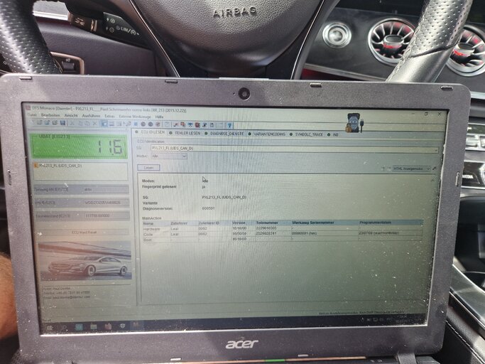

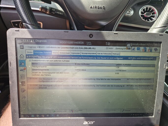

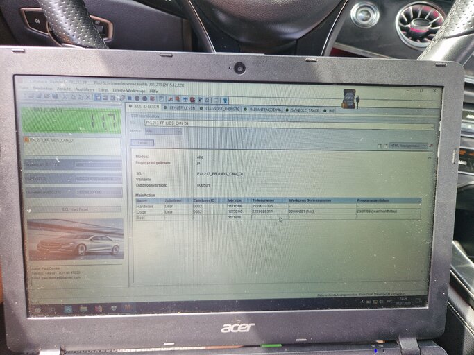

Добрый день! Следующая проблема: надо обновить прошивку в блоках PXL213 (2229010305) c 2059027018 на 2229028311. Это вообще возможно? К сожелению у меня не хватает знаний. Есть кто-то, кто мог бы посмотреть?

Где именно можно почитать? Фары с синими полосками 2017 года, а блоки 2020 с более новой прошивкой. Кодировки со старых блоков не подходят. Появляются ошибки по ближнему свету (причина: не соответствие софта и кодировки) и правый блок pxl213_fr через некоторое время становится сного левым. Я правильно понял, что нельзя установить старую прошивку?

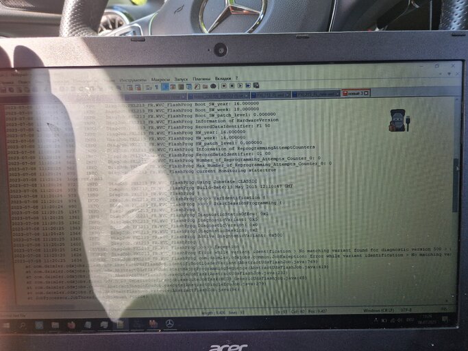

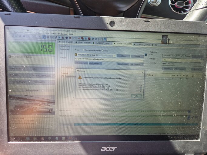

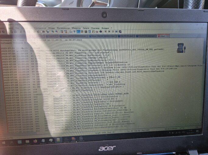

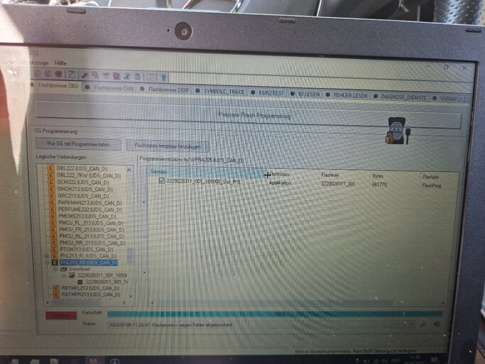

Вообщем, залил в оба блока прошивки: 2229028311. Теперь блоки распознаются как правый и левый. Но к сожалению кодировки не принимаются. Некоторые строки не прописываются. Появилась ещё одна ошибка.

вариант блока не определен.
Поэтому не идет кодировка из-за другой длины строки
0x13incorrectMessageLengthOrInvalidFormatThis response code indicates that the requested action will not be taken because the length of the received request message does not match the prescribed length for the specified service or the format of the parameters do not match the prescribed format for the specified service.
Что делать? Как определить вариант блока?
Вам лично - никак. Это делает dts при подключении. В help к программе можете ознакомиться с иконками к линку.
Не определять может из-за diagnosis firewall. Что это - поиском. Так же найдите информацию как это обходить.
Так же не определять может если блок с прошивкой свежей, чем заложено в диагностическим файле. То есть он не знает вариант.
