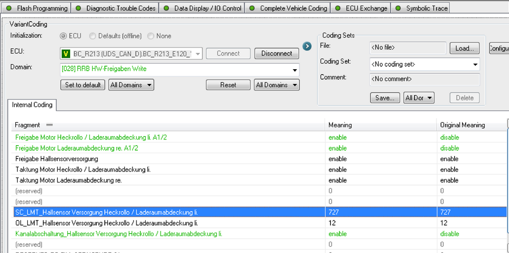

Просмотреть вложение 18197Приветствую всех! Не нашел ничего по кодировкам шторки на 205 рестайле, что нашел включил, кнопка на консоли подключена, шторка пока была подключена к разьемам на скрутках для теста.
Первым делом нашел параметры в заднем сам блоке, не уверен правильно ли включил 3 параметра (может и в них дело оказалось)

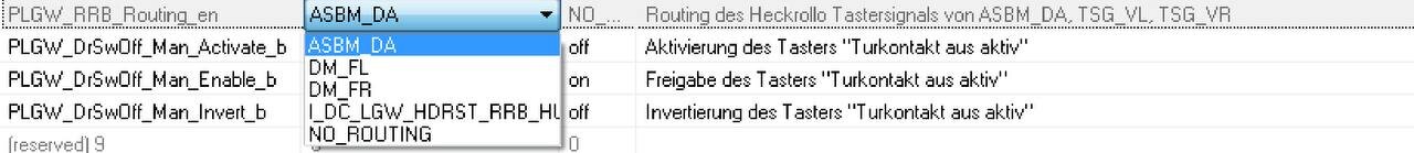

Далее нашел параметр в переднем саме активация кнопки самой (так же там были параметры
PLGW_RRB_Routing_ en
В нем были разные варианты выбора фото прикрепил, их не стал трогать.

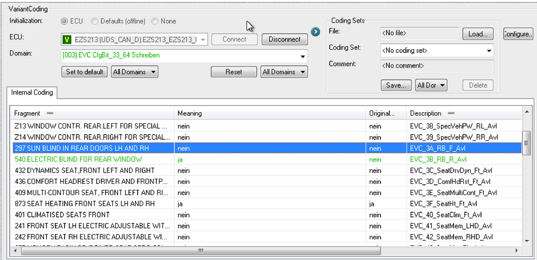

Далее активировал опцию 540 в замке EZS213, нажав на кнопку на консоли шторка открылась и больше ничего не происходит, я уже по разному менял параметры и толку нет. Подскажите куда еще посмотреть, в чем может быть причина такой еденичной работоспособности. Делаю все в Монако
