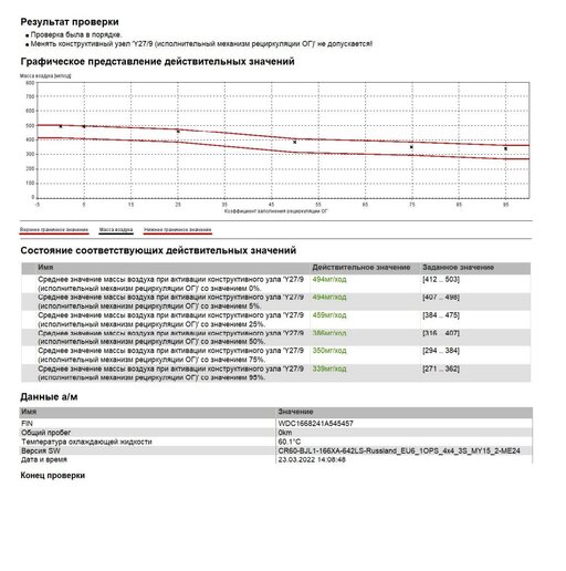

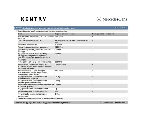

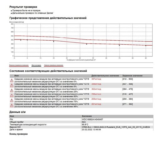

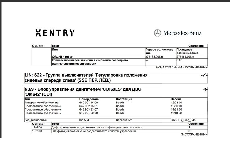

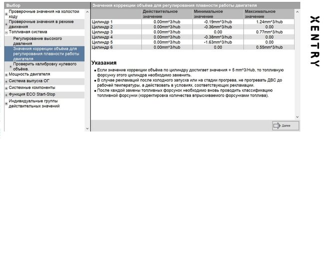

Приехал автомобиль с забитым сажевым на 200%. Прожиг провел до 0, сбросил адаптации по фильтру и датчику DPF. Уехал. Через пару дней забился опять, повторил все снова. Через день появилась ошибка "дифференциальное давление в сажевом фильтре слишком велико" - проявляется эта ошибка при высоких нагрузках(само собой сваливается в аварию) и при прогретом двс. Если эксплуатировать авто с нагрузками до средних, то проблем нет, в том числе по "забитию" сажевого... Софт заводской. Датчик DPF менял на новый(нет положительного результата). Визуально Сажевый фильтр белый и не забит. Все значения по датчикам в норме, по противодавлению, по DPF...

А может забитость создавать высокое давление??
И ещё что рассчитывает атмосферное давление? Из-за этого не проводилась регенерация…
Вам нужно в любом случае проверить эти шланги.
Если где-то что-то забито в выхлопной системе, то как следствие давление само собой будет расти. Выхлопным газам то идти некуда.
В каком месте?
в смысле?
Прикрепил файлы где показано почему не проводилась регенерация сажевого… первый раз вижу, что из-за атмосферного давления…
Проверю)
ну, там это не постоянно.
датчик атмосферного давления встроен в моторник gf07.16-p-6000ogr
тем не менее стоит проверить трубки к датчику дифф давлению, особенно, если мотор жалуется на него.
