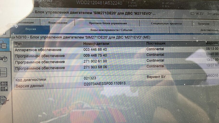

Всем всем привет, через Vediamo хочу обновить ПО двигателя. Какие CFF на сегодня самые последние? И я так понял что шьется так же, как примеру обновляется команд. (Его обновил).
Сейчас имею вот это :
Diagversion:M80860
Partnumber Version Supplier Status flashed by
Hardware0034468840 08/15.00 Continental - - -
SW Block #00094487540 08/40.00 Continental valid 00-00-00 00 00000000
SW Block #12719023200 10/39.00 Continental valid 11-03-01 MB 00000000
SW Block #22719039501 10/39.00 Continental valid 11-03-01 MB 00000000
Vin: WDD2120471A134784

кодировки я сохранил. что за флеш браузер?
Я так понимаю вот мои софты ?
m80d20
2719026100
2719034706
вот сейчас - 212.048 hw 0034468840
новое M80D10
2719026100
2719035806
было M80C30
2719024800
2719031005
новое M80D10
2719026100
2719035806
здесь получается для E200 последний софт 2719035806 Максим даёт, а
а тут все гут на 2719036806
Блин , какой мне качать ?
У меня сейчас M80A60 2719024200 и 2719037203
WDD2120481A507129
Согласен, ничего не убудет. Попробую оба. Лишь бы не навредить , поэтому и пытался выяснить. В любом случае спасибо за то что направили в нужное место.
