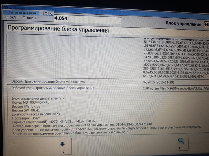

Привет всем, недавно стал задуматся про обновление блоков, как я читал в основном исправление ошибок с обновлением делают на блоках ДВС, АКПП и бензанасоса. Запустил DAS подключился к авто (W204.054) посмотрел обновления по всем блоком, есть обновление на бензанасосе, АКПП но с ДВС все не так просто, вот что я получаю когда пытаюсь обновить блок

Походу был заменен либо блок либо мотор с блоком (скорее второй вариант, по моему, мошина из америки) и по ходу там что-то сделали не так и теперь DAS не может найти обновление. Подскажите что с этим можно сделать?
