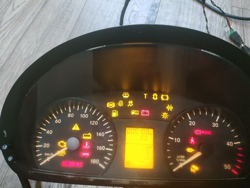

Утра доброго. Переодически дооснащаю w906 кузова мультирулём и приборкой HighLine, также круизом. Сторонними программаторами всё делается. Собственно вопрос из названия темы, можно ли панель LowLine и HighLine обнулить под привязку старом, через ввод ручных команд через Vediamo. И возможно ли это в принципе на данных блоках?
Может есть у кого команды снятые абритусом на чтение или запись. Хочу поэкспериментировать. Спасибо.
принцип тот-же в двух словах.
  1. разлочить безопасность
  2. читать-писать командами.
как разлочить - обсуждалось в поиске слово SEED
В тех cbf что есть у меня, данных команд поиском найти не могу. И хочу понять алгоритм действий. Щас попробую найти нужные файлы. Про seed понятно. Но разве Das он тоже требуется, или Das использует файлы в которых подсчет заложен в определенные функции разблокировки?
эти команды тебе не помогут. потому что пункт 1. а далее - РУКАМИ.
твой алгоритм - программатором считать ,исправить и записать.

предлагают вычитать программатором содержимое 95640, и человек поправит требуемые данные
