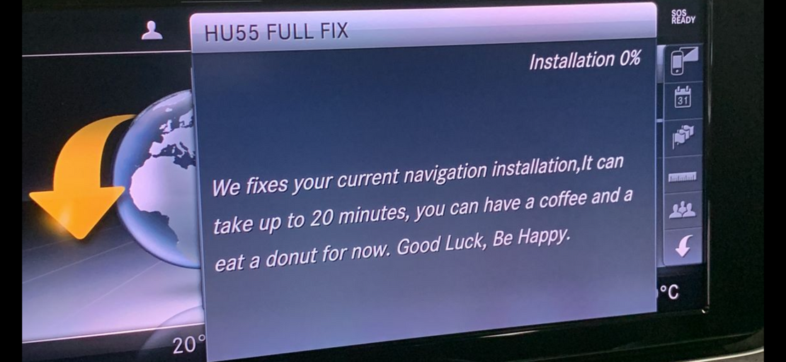

Приехал 213 американский, перевели все, что можно было, на русский и европейское, поставили актуальную карту Европы, и обнаружили, что всё кругом на русском, а возможности искать и вводить цель кириллицей отсутствует, нет символа изменения языка ввода. Это лечится? WDDZF4KB5JA303515
botya
Участник
продолжу тему - три незнакомых между собой персонажа сообщили мне, что заливка в американскую голову европейского софта ( комплекта из 7-ми софтов ) решит проблему, причем якобы именно команд NTG5.5 съедает неродной софт какбэ вообще без танцев с бубном, при чем из трех персонажей только один теоретик, остальные двое практики, один литовец торгует профессиоанально командами, другой поляк среди прочего профессионально занимается добавлением польского языка в тем мерсорадио, где его отродясь не было. Ну и теоретик тоже не последний в кругах любителей завалить мерсорадио, небезызвестный Вова с дизельным ником. В конце концов ради науки можно и рискнуть завалить команд, но, конечно же, сначала не на машине клиента, а на столе. Вдруг у кого то валяется американская голова NTG5.5? купил бы за вменяемые деньги или взял бы в аренду с обязательством выкупа в случае безвременной кончины во время прошивки.
Думается мне, что клиента, желающего заплатить за такую процедуру, будет найти не легко, но мы же не корысти ради, а только науки во славу
