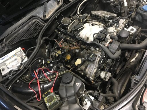

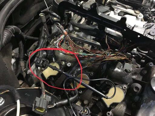

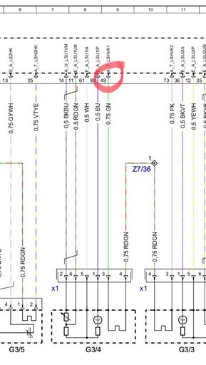

Либо лампочку вместо лямды на 4 и 3 ногу на 49 вывод массу подать лампа должна светится ярко можно на ней напругу померить сразу всю цепь проверишь подогрева
Тестером только под нагрузкой !!!!

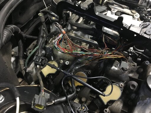

Жгут разворошил слегка

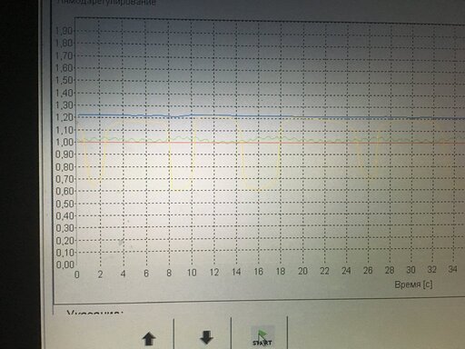

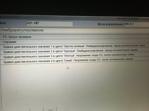

Думаете дело только в подогреве ?
