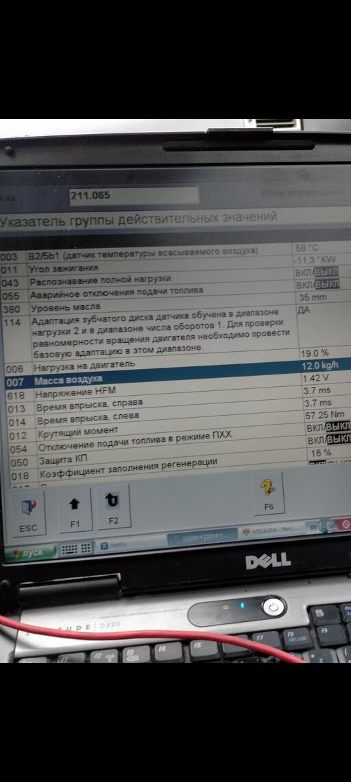

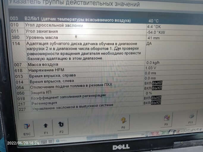

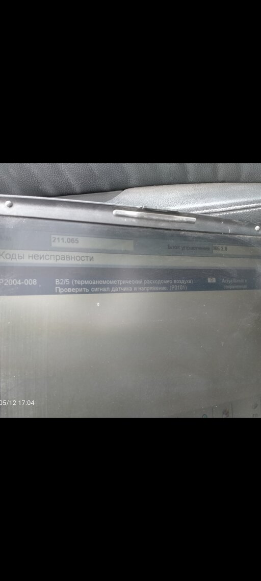

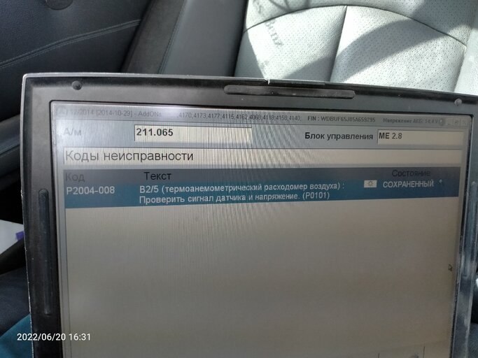

Всех приветствую. Машина w211 m112 3.2 WDBUF65J05A659295. P2004-008 B2/5 (термоаномометрический расходомер воздуха). Проверить сигнал датчика и напряжение P0101.

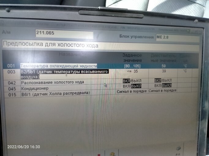

Проверки предлагаемые старом были проведены, показатели в норме. В наличии есть стар с3

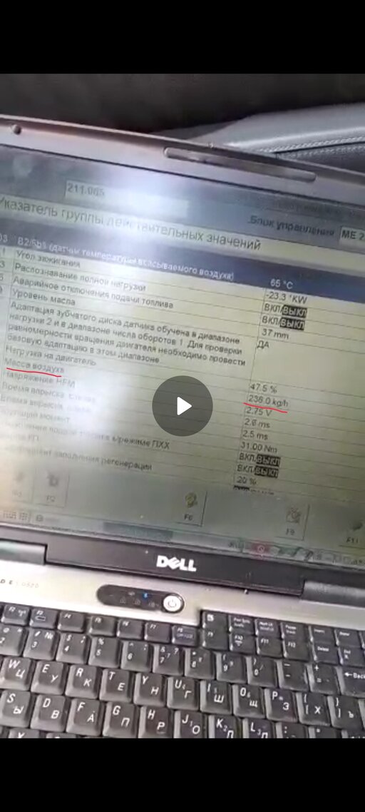

Проблема меня мучает уже 2 года, решение не найдено,за это время был поменян ДВС на такой же 112.949, моторная коса, ЭБУ путем перепайки eeproma, дмрв было заменено и бралось не однократно с других машин, результата 0. Проблема плавающая, проявляется при резком нажатии на педаль газа, но иногда пару дней ездит идеально по том опять проблема проявляется. Было заменено,если машина постоит прогретая минут 15 поработает на холостых потом пол часа ездит идеально, а дальше все с начала,ей газу а она мордой клюет, если не ослабить нажатие на педаль, машина глохнет.
