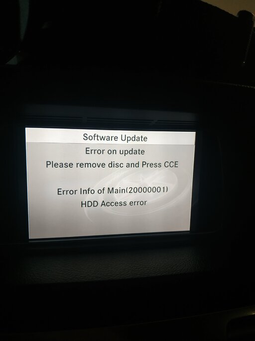

Головное устройство в режиме загрузки.
Лингватроник прошивается, апликейшн при прошивке дает ошибку выше.
Есть у кого то информация по данной ошибке, и возможно решение?

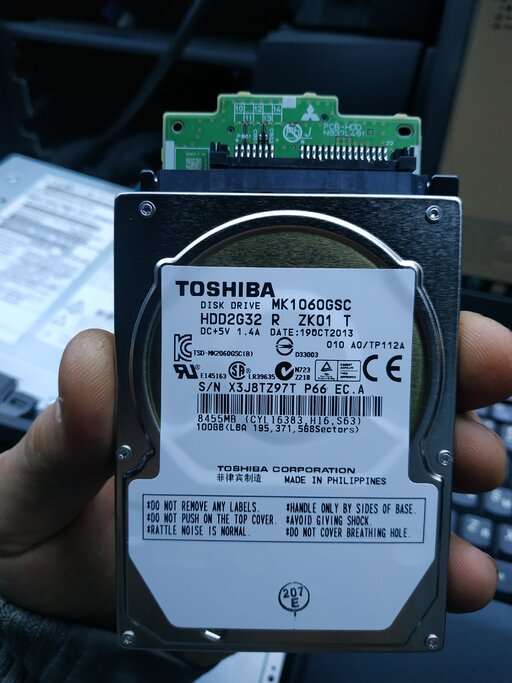

Может hdd посыпался?
Не исключаю, при этом НАВИГАЦИЯ работала, а сохраненные файлы,типа музыка исчезла.
можно снять жёсткий диск и без него обновить. а так - по ошибке похоже на то, ещё и в диагностике до этого должны быть ошибки.
Думал про этот момент, но получил информацию, что при обновлении используется часть жёсткого для временного хранения данных, а после обновления всё подчищается (но это не точная информация).
Сейчас как раз пробую прошить, не так я написал про прошитый софт, апликейшн прошивается, а лингватроник не прошивается.
Снял жёсткий диск, лингватроник вообще прошиться не может, при установке на место HDD прошивка запускается.
ну так они ложаться на хдд, как без него они могут прошиться? поставь другой жесткий да попробую все прошить
Это я уже понял), на подмену диска к сожалению нет, поищу.
Что интересно, я не могу вернуть один софт в зад. Диска нужного нет.
У меня сейчас стоит софт Apl 9810, а Ling как раз старый 3509. А нужен 6109.
