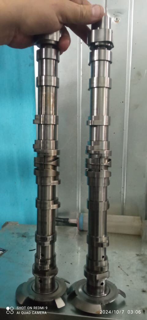

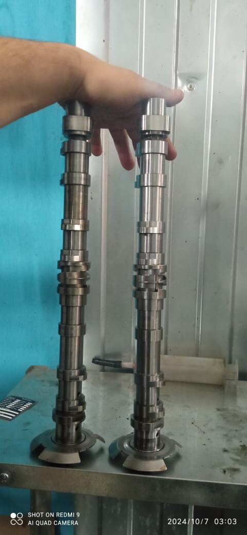

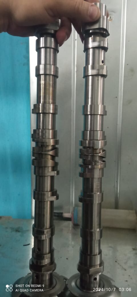

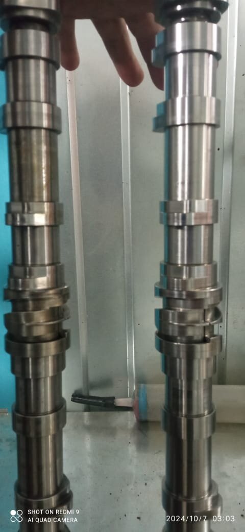

Значит , разобрался , оказывается валы бывают разные!! Поперечное расположение двигателя и продольное!
Для сравнения прилагаю фото валов
Всегда сравнивайте что покупаете
Поясняю, на поперечном расположении мотора впуск с другой стороны ну а там сами понимаете, кулочки все один в один , а кондуктор со смещением на 45°
