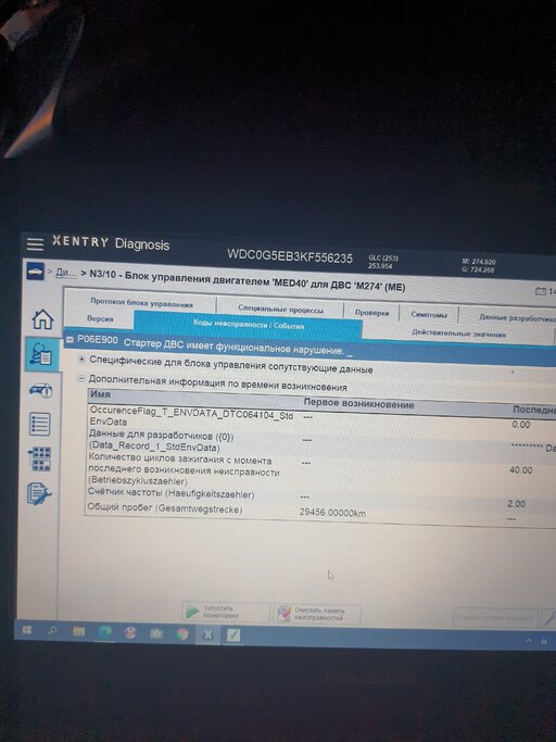

добрый день подкажите вылезла ошибка p06e900 авто пдс 350e пробега 20т. Едит все ок или на электо или на бензине в режиме гибрит не переключается с безна на электор. Говарят стартет, слабо верится. Если стартер то менять на новый или есть вариант поченить, Зарание спасибо,
Авто WDC0G5EB3KF556235 glc 350e светиться сообщение две шестерни неисправность. Диагностика показала ошибку p06e900. Из симптомов не работает гибридный режим и стоп старт. Если сразу ехать на бензин без переключения на электро сообщения нет . Та же история с движением на электричество. Как только переключяеться с электро на бензин выскакивает сообщение о неисправности и на электричество больше не переходит.

А ошибке в приводе гибрида есть ? И заводить он на каком стартера? На электромашине или стартер обычный ?
Стартер проводом из блока предохранителей проверь. Было такое. Заведённый на электричестве на передаче когда- для запуска мотора используется стартер. Когда переключаешь например в режим зарядки, например.

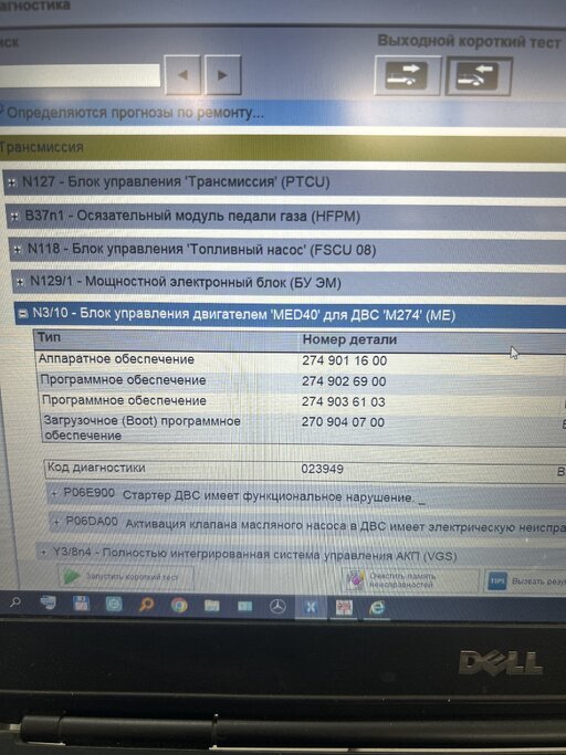

Такая же проблема кузов 205
