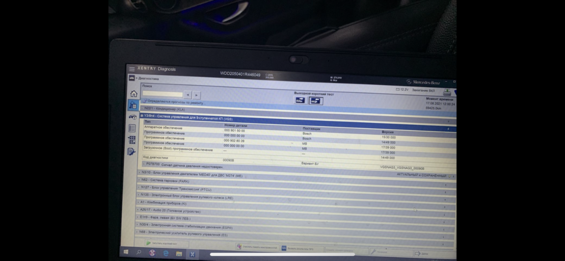

Ошибка постоянная. Кроме чека проблем в работе машины нет.
Была замена или ремонт мотора. Гидроудар. Пытались заводить, спалили стартер.
wdd2050401r446049
при клонировании этой платы на другую ошибка сохраняется.
при клонировании другой платы на эту ошибка пропадает.
Ошибка переносится с епромом.
Кроме, как делать в онлайне из новой не вижу решения.
может есть у кого мысли?

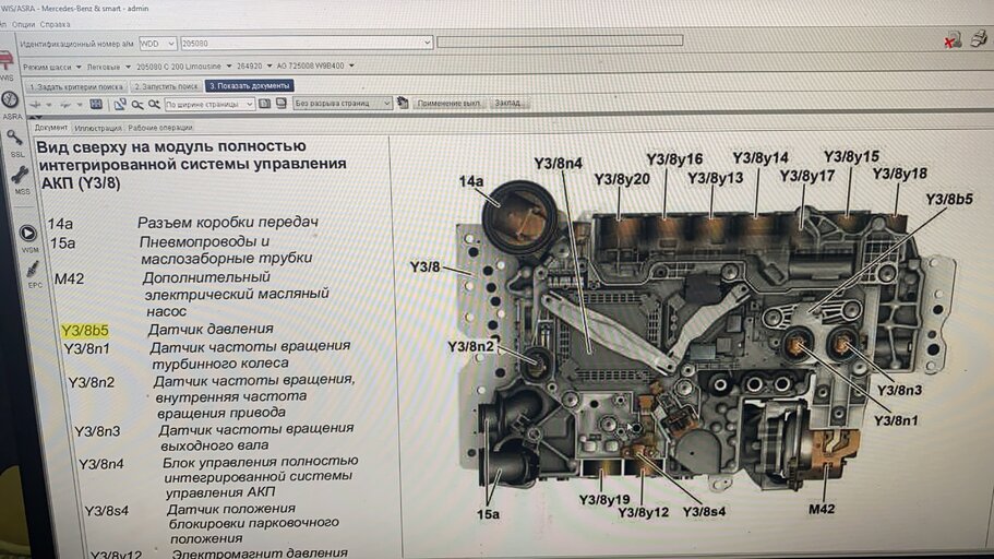

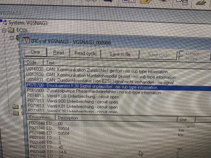

онлайн не переносит епром. ошибка у тебя - логическая. давление датчика не достоверно. значит есть сравнение значений с другими датчиками.
можно посмотреть актуальные значения? какая история? какая симптоматика? ошибка не трётся? если трётся - после чего появляется?
ошибка программная. ошибка не трётся. берем плату без ошибок - заливаем епром с этой платы - получаем ошибку. повреждена область епром связанная с этим датчиком.
появилась идея пролить ведьмой софт на машине. Шансов мало, но есть.
Значение у платы без ошибок и у платы с ошибкой по этому датчику 1 бар. (на столе)

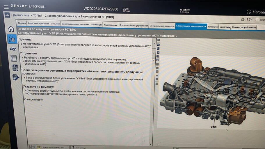

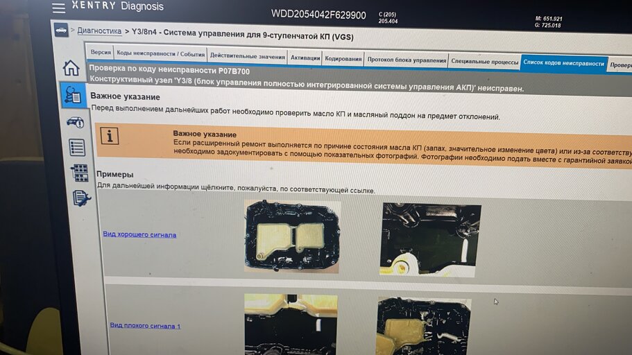

пробовал EPROM другой перенести? нет мысли, что проблема в механике всётаки? кмк замена плат и блоков не поможет.
записываешь епром от другой машины или от новой платы и ошибка уходит. С этим же софтом.
реально, конечно.
прям без онлайна?
ни одна плата из перебранных не ругается на столе на этот датчик.

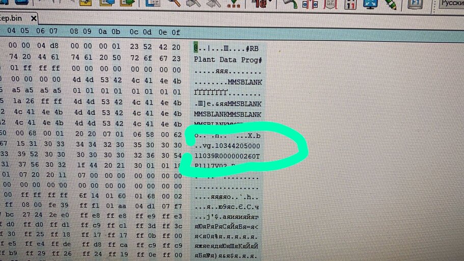

через какерский программатором
через него

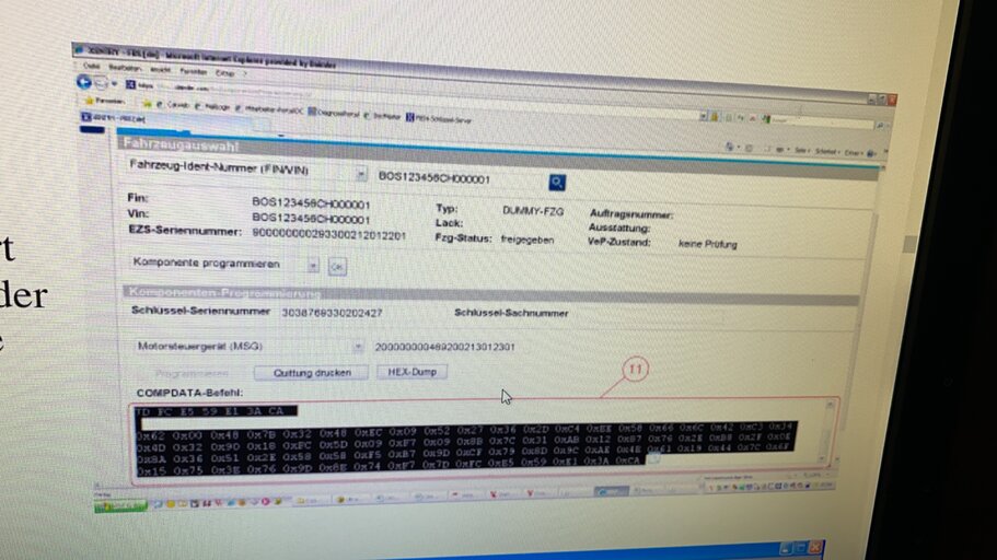

Hex-dump все равно в онлайне считается. правильно?

то, что ведиамой реально привязать новую плату обойдя проверку серийника.
Реально, читай документ, но без сервера ты ничего не сделаешь... там и ОТВЯЗКА компонентов, и привязка.... посмотри картинки.
