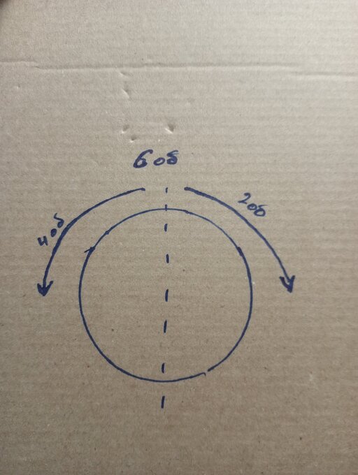

Снял свои шлейф,он был установлен неравномерно
То есть если полных оборотов 6
Вправо было 2
Влево 4
