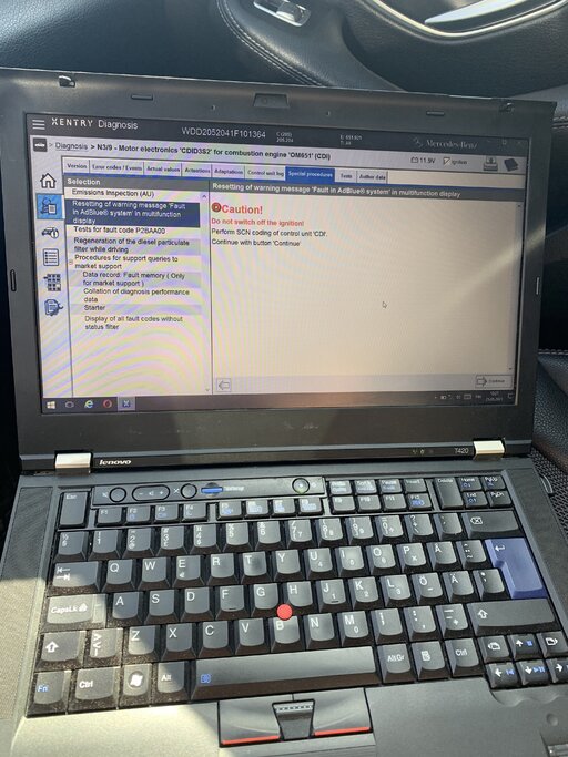

Добрый день!
заменён насос подкачки adblue, ошибка и ограничение по км остались, попробовал стереть в DTS, история та же. В специальных функциях есть опция по стиранию онлайн.
без онлайн есть варианты убрать?
или SCN единственная возможность? В общем то есть доступ к онлайн, вопрос скорее любопытства как сделать без.
Спасибо.

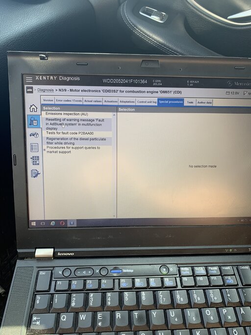

по делу - попробуй зайти в спецпроцессы, выбрать сброс индикации ограничения, оно сделает кое что, потом онлайн захочет. после этого выйди оттуда. на некоторых системах это прокатывает.

В спец функциях пробовал примерно о чем Вы говорите, не помогло. Просит онлайн, жму крестик, далее стирает ошибки ну как софт это видит. И уже видимо хочет в онлайн потому что следующая процедура до конца не доходит, ждал долго. В общем ошибки как были так и есть :(

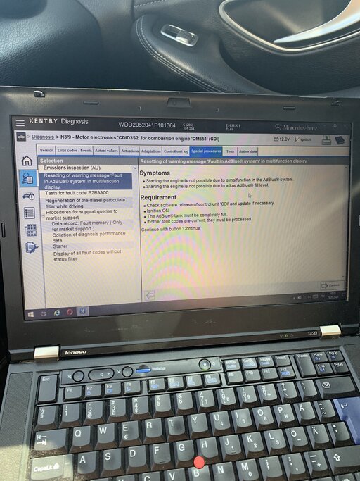

автобусов у нас таких нет, на легковых выглядит примерно так:
входим в спецпроцесс , тыкаем провести сброс.
проходит инициализация, пишет , что далее надо кодировать, выходим в любое меню. ошибка из актуала переходит в сохранённую.
и стирается.

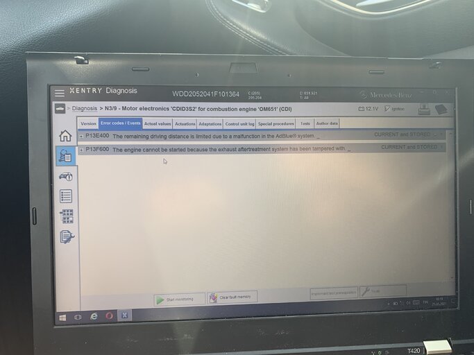

вот ошибки, кстати по адблу ошибка ушла, видимо ДТС смогло ее затереть.
далее в спец функциях нажимаю ресет
сразу просит в онлайн(ввести логин и пароль), закрываю окошко и нажимаю продолжить.
Пишет ошибки стёрты и scn. Если выхожу как Вы говорите то ошибки остаются, если нажимаю продолжить то пожалуйста ожидайте и так до бесконечности.
выходит сейчас проблема отключить ограничение по пробегу, так как по адблу уже не кажет ошибки.
спасибо.
До затирания дтс была ещё ошибка по банке 1 адблу. Теперь ее нету.

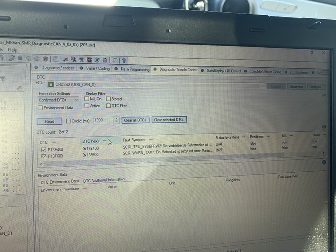

Посмотрите пожалуйста если минутка есть свободная, пока у машины сегодня целый день в сервисе.

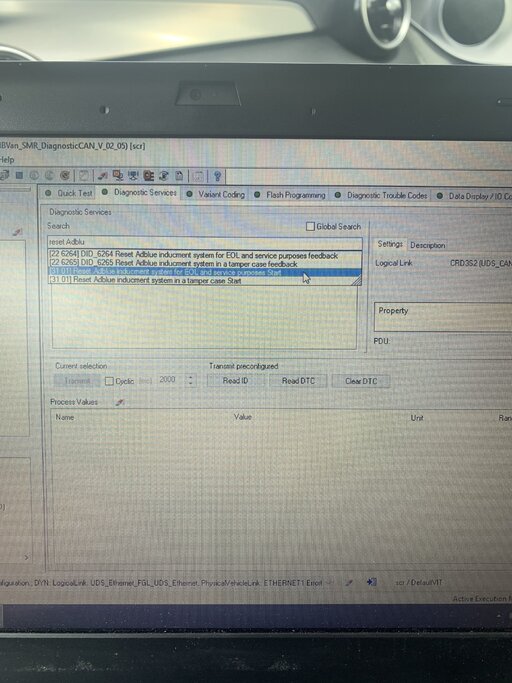

на что похоже? кстати, вы хотели оригинал с онлайном купить вроде. проблемы?
а так - ecoute это, но можно в любой инженерной. функции выделены.

для вас ещё раз, раз вы не читаете никакие темы - DTS MONACO - это то, на чём написана (сделана) XENTRY , ECOUTE (VEDIAMO) - это то, на чём проходит разработка ПО для диагностики.
Так как кирпича нету и ведиамо только 4 у меня.
ну, так Part_J там настраивается, ещё раз - читайте форум....
Спасибо большое за помощь пользователям Романофф и $TA$. В итоге в DTS это выглядело как на скрине:
Машина поехала, ошибок нету, ограничение по пробегу более нету!
