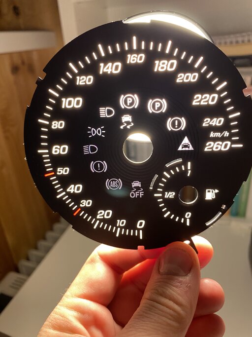

Мне прислали, по виду вообще неплохо смотрится. Теперь главное на щитке проверить, чтоб все символы светились как надо!

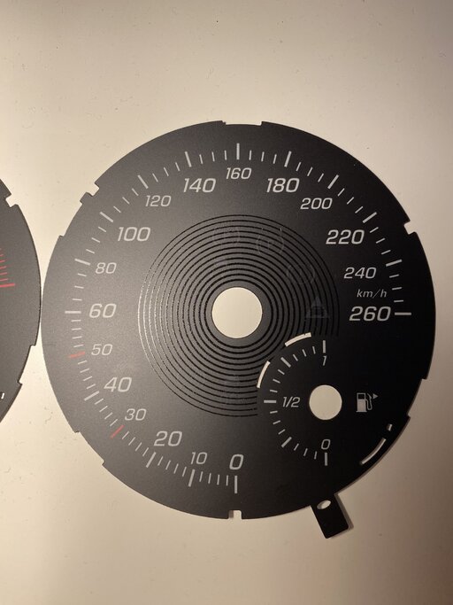

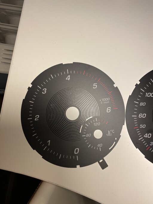

Вот

а с обратной стороны? там заливка должна быть для равномерности подсветки. плюс в этих шкалах нет дырок под дистроник.
и когда будешь ставить- если нет дистроника, то спиливаешь колодцы световодов. иначе тень будет на шкале.

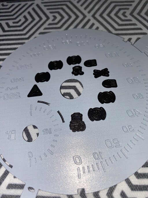

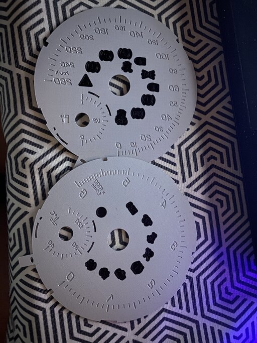

Вот!
Дистроника нет! Попробую понять, что спилить, пока не ясно

халтура... потом сравни с родными. сделаны судя по всему печатью, я делал типографией - шелкографией. как завод :)
сравни, увидишь и поймёшь.... можешь сфоткать. хоть додумались шкалы парно делать чтоб не выделялись :)
подсветка не равномерная будет. и индикаторы могут быть слишком яркие (ярче, чем надо), или излишне прозрачные (видно светодиод подсветки).

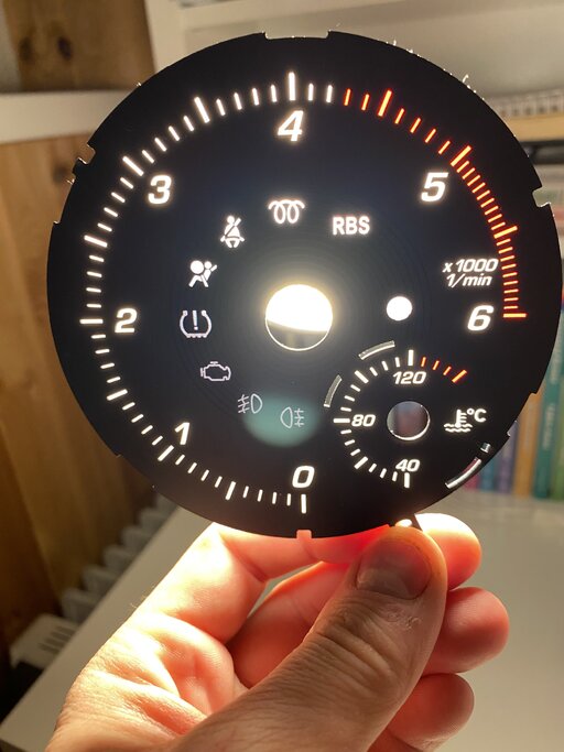

Поставил себе на Мл, все лампочки светятся, вроде бликов нет, но светло еще!
Кстати не работает тахометр, при старте делает тест стрелок и возвращается в 0!
Кодировками править пытаться или не сделать?)
Но качество оригинальных конечно вообще другое
